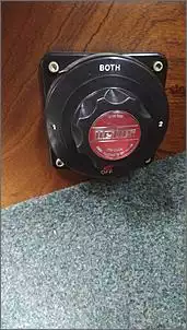

Da gibt es einen Schalter, da kann ich wählen zwischen Batterie 1, Batterie 2 oder Batterie 1 und 2 und "off". Klicken Sie auf die Grafik für eine größere Ansicht
Hits:	179
Größe:	58,0 KB
Heisst dass, wenn z.B. der Schalter auf Batterie 1 steht, nur diese Batterie zur Stromversorgung herangezogen wird und Batterie 2 gar nicht?

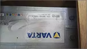

Batterien habe ich zwei die gleichen drin, Varta M18 180ah (das sind beides Starterbatterien). Klicken Sie auf die Grafik für eine größere Ansicht
Hits:	153
Größe:	38,0 KB
ID:	900499Ich hätte jetzt erwartet, dass man eine Verbraucherbatterie hat (so eine AGM) und eine Starterbatterie. Was mich auch wundert: auf der Rückseite des Schalters sind beide Batterien entsprechend auf 1 und 2 beim Schalter gelegt (ich denke die Plus-Leitung), Klicken Sie auf die Grafik für eine größere Ansicht

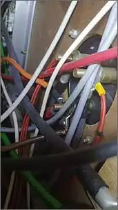

Hits:	179
Größe:	38,0 KB

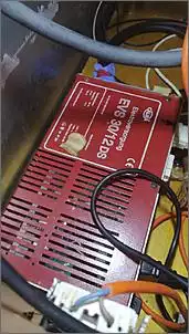

ID:	900500sowie ein altes LadegerätKlicken Sie auf die Grafik für eine größere Ansicht
Hits:	157
Größe:	58,3 KB
ID:	900502, was bei Landanschluss beide Batterien lädt.

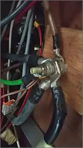

Allerdings sind alle Verbraucher auf einen Anschluss gelegt, d.h. 12V Bordnetz, der Anlasser vom Motor, das Bugstrahlruder und die Ankerwinsch, hängen alle an einem Pin. Genau wie alles Minus-Kabel an einem Pin gelegt sindKlicken Sie auf die Grafik für eine größere Ansicht
Hits:	154
Größe:	39,1 KB
Verstehe ich das richtig, dass es also deswegen keine Aufteilung in Starter- und Verbraucherbatterie geben kann?
Wäre es dann möglich oder besser, z.B. Anlasser, Bugstrahlruder und Ankerwinsch auf eine Batterie zu legen und alles andere auf die andere? Dann könnte ich doch auch beim irgendwann notwendigen Batterieersatz eine AGM-Batterie als Verbraucherbatterie einbauen? Wahrscheinlich bräuchte ich dann eine neues Ladegerät?

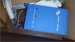

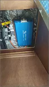

Es ist auch ein Inverter Klicken Sie auf die Grafik für eine größere Ansicht
Hits:	151
Größe:	42,2 KB
ID:	900504 verbaut, de allerdings nur eine 230V Steckdose versorgt. Alle anderen 230V Steckdosen werden nur bei Landstrom bedient. Ich hätte eher einen Netzvorrangschalter nach dem Trenntrafo Klicken Sie auf die Grafik für eine größere Ansicht
Hits:	154
Größe:	38,5 KB
ID:	900503gesetzt, um dann alle Steckdosen entweder mit 230V oder von den Batterien bedienen zu lassen.

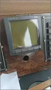

Dann hab eich noch zwei Geräte entdeckt, von denen ich nicht weiss, ob sie nicht das gleiche machen: ein GPS-Gerät namens Fururo Navigator und ein Navico Corus Klicken Sie auf die Grafik für eine größere Ansicht
Hits:	168
Größe:	36,4 KB
ID:	900505. Was machen die? Und braucht man die heutzutage überhaupt noch, wo es Apps und Pads gibt?

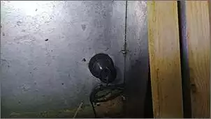

Und ich habe im Boden zwei "Stöpsel mit Leitungen" entdeckt, wofür sind die denn?Klicken Sie auf die Grafik für eine größere Ansicht

Glückwunsch zu Deinem ersten Schiff. Normalerweise kann mit dem Batteriewahlschalter zwischen Bat. 1, Batt 2, beiden Batts gemeinsam oder komplett getrennt schalten. Ob das bei Dir auch so realisiert ist, ist ohne vor Ort ein paar Messungen durchzuführen nicht beurteilbar.
Dass alles Massekabel zusammengefasst sind ist gut. Auch alle positiven Kabel zusammengefasst sind ist denkbar, aber wie schon geschrieben, man sollte die Funktion des Batterieschalters nachmessen.
Ich habe auch nur Starterbatterien bei mir verbaut, das machen viele so.
Dein "Plotter" ist sicher aus eine anderen Zeit. Ob Tablets etc. aber einen Plotter ersetzen können ist sicher Glaubensfrage, aber wenn schon Plotter, wäre ein etwas neueres Modell sehr empfehlenswert.
Mit Victron hat der Vorbesitzer zumindest wertige Komponenten verbaut. Dass nur eine Steckdose angesteuert ist hat auch seinen Sinn. Dazu gibt es im BF einen speziellen Strang zu diesem Thema und den möglichen Auswirkungen, wenn das komplette Bordnetz an den Wandler angeschlossen ist - Stichwort Spannungstrichter.
Die "Stöpsel" im Boden sind für Tiefenmesser und Log.

Welches Gerät misst den den Tiefenmesser und das Log?

Naja, normalerweise steht eine Batterie ausschließlich für den Anlasser zur Verfügung. Damit ist gewährleistet, dass auch bei starker Entladung der Verbraucherbatterie durch Kühlschrank, Licht & Co. der Motor jederzeit gestartet werden kann.
Ich gehe davon aus, dass dies bei Dir auch so gelöst ist, bedarf aber der Überprüfung!
Was Tiefenmesser und Log angeht, würde ein Foto Deines Steuerstands helfen. Wenn's ein Auto wäre, hätte ich jetzt "Foto des Armaturenbretts" geschrieben

Der Wahlschalter bietet die Option entweder die 1. oder die 2. Batterie mit den Verbrauchern sowie bei laufendem Motor mit der LiMa zu verbinden. Um die Batterien gleichmäßig zu beanspruchen schaltet man den Schalter beim Liegen ohne Landstrom zeitweise auf Bat. 1 und zeitweise auf Batt. 2. Während der Fahrt auf Bat. 1+2. Dann werden beide Batterien von der LiMa geladen.
Im Ernstfall lassen sich beide Batterien für einen Startversuch mit 1+2 auch parallel schalten, falls die Batterien einzeln nicht ausreichen den Startvorgang zu realisieren.
Ergo: bei Verwendung eines Batterieumschalters ist der User etwas gefordert mitzudenken, alternativ könnte man diesen durch automatische Ladestromverteiler ersetzen.
Roland

Oha, jetzt wird es doch komplex. D.h. so ein Schalter schaltet nicht nur die Verbraucher auf die entsprechende Batterie, sondern auch die Lichtmaschine (bei laufendem Motor).
Ein Ladestromverteiler regelt beides automatisch, also die Verteilung des Ladestroms durch die Lima wie auch die Entnahme durch die Verbraucher?
Das würde mir gefallen. Dann noch - wenn es geht - die Verbrauchergruppen den Batterien zuordnen und schon wäre es das.
Wenn ich doch bei dem manuellen Schalter bleiben sollte, dann wäre doch so ein Batteriemonitor keine schlechte Lösung?
Das mit dem Spannungstrichter muss ich erst noch begreifen. Ich dachte, meine Ideallösung wäre das:
der Landstrom geht durch den Trenntrafo, durch den FI-Schalter ins Ladegerät (und später in den Wasserboiler), dann in eine Vorrangschaltung und dann in den Inverter und von dort aus in alle 230 Volt Steckdosen.

Der Lima Ladestrom muss dann über eine Ladediode (Ladestromverteiler) oder ein spannungsabhängiges Relais verteilt werden, sonst zieht eine Batterie die andere ebenfalls leer.

Der Ladestromverteiler verteilt die zur Verfügung stehende Energie an die beiden Batterien. Diese "ziehen" entsprechend deren Ladezustand mehr oder weniger Energie. Da aber die Starterbatterie in aller Regel immer fast voll ist, geht die überwiegende Ladeleistung in die Verbraucherbatterie(en).

Navico Corus war ein frühes Bus-System (NMEA 600) auf dessen Anzeigen je nach vorhandenen Sensoren und Geräten verschiedene Werte angezeigt werden: Beispielsweise Kompass-Kurs (Fluxgate-Kompass), Logge, Tiefenmesser. Die Anzeigen können individuell auf den jeweiligen Sensor programmiert werden. Auch ein Autopilot konnte in das Bus-System eingebunden werden werden.
Ich habe selbst so ein System an Bord.
Gerd

Ist das denn noch heute aktuelle Technik?
Nöö das ist es Natürlich nicht , wenn aber alles Funktioniert und die Fahrdaten/ Tiefenangabe Stimmt , kann diese Technik weiterhin genutzt werden .

Ich meinte das im Sinne von, wenn etwas defekt sein sollte, lohnt sich die Reparatur oder gibt es etwas Moderneres/Besseres für kleineres Geld? Und braucht das modernere Zeug auch die Löcher im Rumpf? Wenn nein, würde ich das jetzt ausbauen und zuschweissen lassen.

auch das moderne Zeug benötigt die Rumpfdurchbrüche (Löcher im Rumpf), da auch moderne Sensoren an das Medium herantreten müssen, jedenfalls sollten. Aber das führt hier zu weit. Problem bei Defekten kann die Ersatzteilversorgung werden. Wenn also etwas nicht mehr funzt, so würde ich auf ein modernes NMEA 2000 - System wechseln, und bereits einen Tiefenmesser und eine Logge im NMEA 2000 - Standard dort einsetzen, wo die alten Sensoren drin sind.

passen denn Tiefenmesser und Logge im NMEA 2000 Standard (was immer das heissen mag) an das vorhandene Navico Corus Display?
