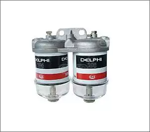

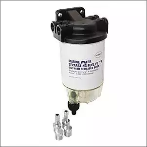

Jetzt mal zu den Gegebenheiten - der Filter soll in einer "Sitzbank/Sitzkiste" verstaut werden, ist also dementsprechend keinen Witterungseinflüssen ausgesetzt. Außerdem wird das Boot normalerweise nur bei schönem Wetter gefahren und steht sonst in der Garage. Dementsprechend kann es im Winter auch mal etwas feuchter in der Garage sein, aber ich denke das dürfte noch gehen, oder?
Den Separ-Filter: SEPAR SWK-2000/5 https://www.bukh-bremen.de/herstelle...sserabscheider habe ich mir auch angesehen, allerdings befürchte ich fast, dass dieser bei dem geringen Durchfluss mit meinem 25-PS-Außenborder seine Leistung nur zu 50% bringen kann, da dieser auf einem Zentrifugalprinzip basiert und dieses bei dem geringen Durchluss wahrscheinlich versagen wird. Dementsprechend würde dann lediglich das zusätzlich installierte Filterelement greifen. Sorry, aber dann kann ich mir auch gleich einen "günstigen" Filter, welcher lediglich mit einem Wechselfilterelement ausgestattet ist ziehen, oder?
Dann würde ich schon eher zu diesem Doppelfilter tendieren: https://www.bootdepot.de/1283-Aussen...2x-50-L-h.html - kostet in der Anschaffung weniger als die Hälfte und die Filterelemente sind ebenfalls günstiger.
So, ich bin jetzt am überlegen, ob ich mir so einen sierra-Filter mit Schauglas zulege:
Hits:	87
Größe:	26,1 KB
, oder ob ich eben wieder ein wenig übertreibe und mir diesen Doppelfilter zulegen soll:
Hits:	86
Größe:	17,0 KB
Was meint Ihr???

Ich verstehe das gesamte Thema nicht wirklich. Ich tanke vor jedem fahren frisches Benzin und mein Evinrude Etec Motor hat selbst einen Benzinfilter eingebaut der bei der Inspektion gewechselt wird. Ich sehe da bei mir keine Notwendigkeit. Erklärt mir den Sinn? Ist es für Wasserlieger die 2x im Jahr fahren und somit Wasser absondern wollen?

Ich hab mir vor Kurzem den unter 3. aufgeführten Filter besorgt. Das durchsichtige Teil ist aus dickem Glas, also keinerlei Probleme mit Benzin zu erwarten. Filterpatronen günstig und insgesamt recht ordentliche Qualität.
Wasserabscheider im Benzin - das ist eigentlich nicht sooo tragisch wie bei Diesel (da geht es ja um Korrosion der Einspritzpumpemteile), aber ich denk mir halt - der Tankanschluss liegt auf Deck- sollte zwar dicht sein, aber es könnte doch immer mal ne Ladung Wasser eindringen. Und das muss es nicht unbedingt bis zum Motor schaffen. Der würde es zwar klaglos mit verarbeiten, aber es gibt Fälle, wo ein Wassertropfen eine Düse im Vergaser verstopft hat, und dann stehst halt...
Klar hat der Motor selber noch einen Feinfilter, nur scheidet der das Wasser halt nicht ab.

Ich habe mich nun auch mal belesen, denke ich bastel so was auch noch rein. Ich fahre einen Evinrude Etec 40 PS aus diesem Jahr, will mir aber wenn nur was kleines anbauen, aber die durchflussmenge muss passen. Was eignet sich da? Also möchte keine Doppeleinheit.
Alt 20.10.2020, 15:40
Beiträge: 32.431
den Delphfi auf dem Bild gibt es auch als Einzel Version, ich habe den an einem 3.0 L Mercruiser dafür reicht der locker aus

Ich habe auch immer den Delphi verbaut.
Dieser hat viele Jahre in vielen (Miet-)Booten gute Dienste getan.
wichtig ist nur, dass man die neuere Version bekommt bei der das Schauglas wirklich aus Glas ist.
Die ältere Version mit "Kunststoffglas" hält dem Benzin nicht stand. Alternativ kann man das Schauglas auch durch einen passenden Aluminiumdeckel ersetzten.

Kam heute an, von Amazon für 32€
Hits:	89
Größe:	29,7 KB
ID:	900308   Klicken Sie auf die Grafik für eine größere Ansicht
Hits:	88
Größe:	35,4 KB

Ist das Plastik? Nach Alu sieht die Halterung irgendwie nicht aus -das "Glas" auch nicht...

Kennst du Lack? Damit kann man lackieren
Die ist aus Stahlguss oder Aluguss, auf jedenfall ein Metall und sehr schwer für so ein kleines Bauteil
Das Glas ist aus Kunststoff
