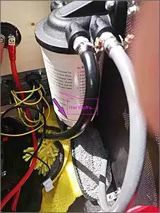

Ich möchte in meiner "Bootsbox" einen Treibstofffilter installieren - stelle mich allerdings irgendwie zu blöd an!
Auf den Bildern seht Ihr die Installation, allerdings tropft unten aus dem Filter ständig Treibstoff raus.Klicken Sie auf die Grafik für eine größere Ansicht

ID:	890919 Dabei habe ich die Gummis vorher mit etwas Öl eingepinselt und die Filterkartusche handfest eingedreht.
Habt Ihr vielleicht noch einen Tipp für mich, wo der "Hund begraben liegt"???

Wenn Du den Filter abschraubst, prüf mal, ob das Gewinde wirklich rechtwinkelig zur Dichtfläche ist.
Wenn die Dichtfläche nicht parallel zur Dichtung ist, wird es schwer dicht.
Ist es übrigens eine gute Idee, den Filter in der gleichen Box zu haben wie diverse Elektrik ???

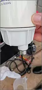

Für mich sieht das so aus, als wenn die Undichtigkeit nicht oben am Filtersitz zu suchen ist, sondern unten am Filter.
Das scheint ein Filterelement zu sein mit Ablassschraube.
Nimm ein Filterelement ohne Ablassschraube, birgt sonst nur eine weitere Fehlerquelle wie du siehst.

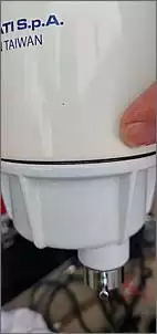

Ich habe heute noch einmal versucht den Treibstoffilter dicht zu bekommen, leider ohne Erfolg. Tropft einfach aus dem Dichtungsring raus...

Zudem lässt sich auch das untere Teil, auf welchem die Ablassschraube sitzt nicht mehr rausdrehen - das Teil dreht sich einfach mit der Filterkartusche mit - ich könnte echt kotzen - sorry!!!

Ich gebe zu: Es ist nur eine Vermutung. Aber wenn ich auf dem Bild in Deinem Beitrag #12 den Aufdruck "Taiwan" auf der Filterpatrone lese, fürchte ich, dass Du in dem Bestreben, billig einzukaufen, am Ende zu teuer, weil Schrott, eingekauft hast.
Nimm' mal eine vergleichbare, passende Filterpatrone von MANN oder einem anderen, deutschen Hersteller und versuch es damit.
Wenn aber die Halterung des Filters auch von einem Fernost-Hersteller stammt, wirst Du vielleicht sogar die ganze Filtereinheit erneuern müssen.
Im Übrigen möchte auch ich Dich noch einmal darauf hinweisen, dass in der Box, in der Du diese Filtereinheit verbaut hast, besser keine Elektro-Installation - es sei denn Ex geschützt - sein sollte.

(Das mit der Elektrik...dazu alles noch in einem geschlossenem Raum, wohlmöglich nicht ordentlich belüftet....echt eher ungut.)

Eigentlich bin ich davon ausgegangen, dass der Filter inkl. Filtereinheit nicht die "schlechteste" Qualität ist, da ich für die Filtereinheit + 2 Ersatzfilter ca. 100 € bezahlt habe. Es war mir schon klar, dass das kein Racor-Filter ist, allerdings dachte ich, dass OSCULATI auch ganz gute Qualität liefert.
Warum das Teil jetzt nicht dicht zu kriegen ist weiß ich auch nicht - ich habe jetzt mal OSCULATI angeschrieben - vielleicht haben die ja eine Idee.
