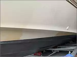

Guten Tag, ich habe meine GFk Boot den ganzen Sommer im Hafen liegen gehabt und jetzt ist mir beim rausholen aufgefallen, dass das Boot unten ganz schwarz und dreckig ist. Kann mir einer sagen was das ist? und wie bekomme ich das am besten weg. Hab es schon versucht mit einem Schwamm, aber da tut sich fast nichts. Vielen Dank schonmal.

das ist ganz normaler Bewuchs.. dafür gibt es Antifouling das man streichen kann... dann ist der Bewuchs weniger bis gar nicht und sehr leicht weg zu bekommen...
den Hartnäckigen Bewuchs bekommt man mit Oxalsäure gut ab wie andere berichten...
nutze mal dazu die Suchfunktion...

Ich hab meins mit verdünnter Salzsäure wieder sauber gebracht, und ein Hochdruckreiniger ist auch nicht verkehrt 👍🍺

da hast du sprichwörtlich dein erstes Lehrgeld bezahlt
Es empfiehlt sich bei Wasserliegern wirklich Antifouling zu streichen.
Also wenn du den Dreck weg hast, Anfang nächster Saison Primer und Antifouling drauf und nach dem slippen im Herbst abkärchern, gut ist.
Jetzt kannst du nur mit Oxalsäure einweichen, ich hab auch schon Grünbelagsentferner genommen, und alles schön mit der Büste oder dem Kärcher blank machen.

Das sieht ja noch recht harmlos aus bei dir. Habe das gestern auch grade hinter mir gehabt.
Ich hatte mit über eBay ein großen Eimer Oxalsäure bestellt. Ist ein weißes Pulver. Das wird etwa 100g pro Liter angerührt. Mehr löst sich eh nicht auf.
Dieses Jahr habe ich das Gefummel mit der Wage gelassen und einen kleinen Wassereimer einfach nach Gefühl reingeschaufelt. Wenn sich nicht alles aufgelöst hat später einfach Wasser nachfüllen. Damit den Rumpf mehrfach einpinseln, warten und dann noch mal mit dem Hochdruck drüber. Die gelben Küchenschwämme mit der Säure gehen auch. Für ganz hartnäckige Stellen, Kalk usw benutze ich dann noch Zementschleierentferner mit einem Schwamm.

Habe dieses Jahr auch das erste mal Oxalsäure getestet. Mein Boot war zwar nur drei Wochen im Wasser, hatte aber dennoch schon deutliche Spuren.....
Mit der Oxalsäure und Schwamm ging das super ab. Wenns die ganze Saison liegt, wird bestimmt schon etwas schwieriger.

Hallo Roland,
ohne jetzt zum 1000.Mal eine Diskussion darüber zu entfachen, aber da schreibst du nur die Halbe Wahrheit
Nach dem Rausholen abkärchern ist ja schon richtig, aber auch der Bereich über der Wasserlinie muss in der Regel geschruppt werden und vor allem muss das AF auch regelmäßig "erneuert" (oder aktiviert) werden....
Ich hatte bisher auch immer AF drauf, werde aber bei unserem neuen Boot (QS805) auf das AF verzichten, da ich auf das Gestreiche auf dem Rücken liegend unter dem Trailer keine Lust mehr habe....
Es kommt natürlich auch darauf an, wo man fährt, da wir aber nur auf den Müritz-Seen unterwegs sind, kommt bei uns kein AF mehr drauf.
P. S. Arbeit hat man so oder so, aber der Aufwand, das Unterwasserschiff nach dem Rausholen mit Oxalsäure gründlich zu Reinigen ist definitiv nicht größer, als die Arbeit, die man insgesamt mit AF hat (natürlich kommt es auf das Revier an)!

Das geht ganz einfach ab, wenn man umgehend nach dem Ausslippen mit nem Kärcher drüber geht( sofern einer im Hafen vorhanden ) oder mit nem Lappen. Der Bewuchs ist noch feucht, schmierig, ... - einfach zu entfernen. .
Ist der Bewuchs erst einmal getrocknet, muss man zu härteren Mitteiln greifen oder man slippt noch mal ein, damit der Belag wieder nass wird.
