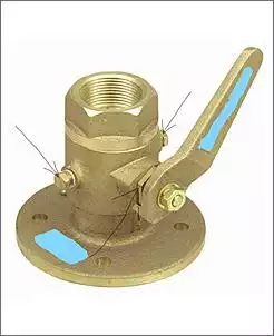

Hallo Spezialisten,
bei geöffnetem Seeventil tropft es an der großen Mutter.
Muss diese fest angezogen sein oder gibt es dort eine Dichtung?
Wofür sind die beiden anderen Schrauben da?
Kann man auch nur den oberen Teil (mit Kugelventil) tauschen?
Gruß Dieter

Damit entwässert man den Totraum der sich im die Kugel befindet, das im Winter nicht das Ventil auffriert. Dort sollten Dichtungen drin sein.

Der TE schreibt aber, dass es an der grossen Mutter tropft?
Ohne diesen Ventiltyp genau zu kennen -das gebe ich gerne zu-, würde ich versuchen, die große Mutter nachzuziehen, solange das Ventil nicht zu schwer geht.
Die kleinen Muttern/Stopfen dienen der Entwässerung, da bin ich ganz Deiner Meinung.
Gruss, Dirk

I.d.R. sind die unten mit einer Teflon / Delrin od.ähnl. Dichtung eingeschraubt.
Bei guten Herstellern ist noch ein flüssig Dichtstoff im Gewinde.
Im Winter mal versuchen auseinander zu bauen und neu einzudichten.
Zu den beiden kl. Verschraubungen wurde ja schon was gesagt.
Die sind i.d.Tat zum entwässern des Totraums in der Kugel
Gruß 45meilen

Vielen Dank für die Antworten.
Werde ich im Herbst mal auseinander nehmen.
