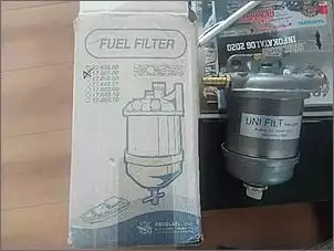

Ich habe einen Filter geschenkt bekommen. Lt. I-Net ist es ein Dieselfilter mit 12 micron. Weiss jemand, ob ich den Filter für meinen Außenborder (Mercury 60 PS Benzin) verwenden kann? Wenn ja gibst das Innenleben, das Filterelement noch zu kaufen?

Die Patrone gibt es noch. Hat der Filter nicht einen Vor- und Rücklauf?

Der hier z.B. sollte passen: https://www.ebay.de/itm/Delphi-Kraft...EAAOSwn1JeFbJc (PaidLink)

Danke für die Info, ich mal nach HDF296 gegoogled.
Sehr unterschiedliche Infos, aber etliche Leute hier im Forum benutzen den Filter für Außenborder. Habe mir die Filterpatrone bestellt und werde den Filter einbauen.
Im Moment ist ein Mercury Filter ohne Wasserablass eingebaut. Hatte letztes Jahr das Problem, dass die Aluhalterung aufgeblüht ist (Alukorrosion). Ich musste das komplette Filterelement ausbauen und im Schraubstock einspannen, dann mit Gewalt die Patrone abdrehen. Watn Scheiss.

ja das ist so wenn das Gehäuse womöglich Salzwasser abbekommt,
am besten die Gewinde vorher mit Salzwasserbeständigem Fett einschmieren, vor dem Zusammenbau
