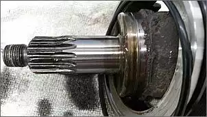

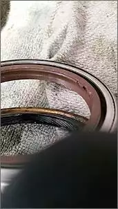

So, habe den Input Shaft zerlegt. Natürlich ist der Yoke eingelaufen...
Wenn man da nen neuen nimmt, muss man dann neu shimmen? Dann gäbe es noch die Möglichkeit, das mit nem Speedy Sleeve hinzupfuschen... Oder einfach minimal abdrehen und hoffen, dass es trotzdem dichtet. Jemand Erfahrung mit diesen Möglichkeiten?

Oder ist die Rille in der Welle normal?
Gesendet von meinem SM-G901F mit Tapatalk
Definitiv nein
Die Rille ist das ergebnis was 20 jahre der Simmerring da reingearbeitet hat.
Nur eine neue Welle mit neuem Dichtsatz bringt auf dauer abhilfe.
Wichtig ist den simmerring fetten bei der montage sonst läuft der trocken und reibt sich sofort kaputt mit den ersten umdrehungen.
Nur nen neuen Simmerring bringt dir nur sehr kurze Freude.

Ja, das war auch mein Verständnis. Im Endeffekt müssen ja die Toleranzen stimmen, damit es dichtet. Im diesem Fall gibt es ein Neuteil. Es gibt auch andere Möglichkeiten, so ne Rille wegtubekommen. Von Speedy Sleeves bis aufspritzen und neu abdrehen.
Mich haben vor allem die Erfahrungen interessiert. Zb ob, wenn man es einfach ein Stück abdreht, die Toleranz ausreicht, und es trotzdem dichtet.
Sooo alt sagen die alten Simmerringe auch nicht aus. Evt wurde auch ungeeignetes Öl verwendet.
