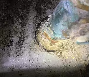

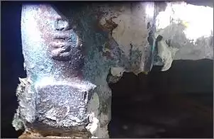

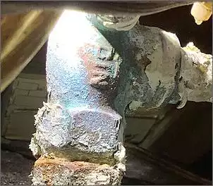

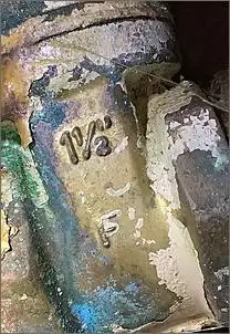

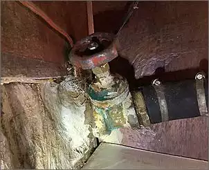

meine Borddurchlässe sehen nicht gut aus und ich möchte sie austauschen. Um die Zeit an Land zu minimieren, möchte ich vorher alle Teile besorgen. Dafür muss ich die Durchmesser der Löcher im Rumpf ermitteln. An den Absperrhähnen fand ich Aufschriften und kann davon sicher auf die Gewindegrößen der Durchlässe schließen.
Die sind jedoch alle schwer zugänglich und schwer einsehbar verbaut. Fangen wir mal mit dem für das Motorkühlwasser an:
Hits:	157
Größe:	137,0 KB
Hits:	114
Größe:	66,9 KB
Hits:	132
Größe:	48,4 KB
Wat steht da? DIN 1?

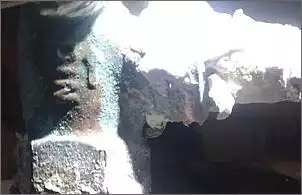

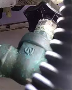

Allein diese Seite war schon schwierig zu fotografieren, die andere ist nahezu unmöglich. Ich ertaste da aber eine Aufschrift, vielleicht wird mir das demnächst gelingen.

Der für den Abfluss der Spüle ist ein einfacher Kandidat. aus Interesse: Was bedeutet das F?
Der Durchlass scheint von GFK ummantelt zu sein, ist das gängige Praxis? Wird das Probleme beim Austausch bereiten?

Klo rein trägt auf der einen Seite dieses Zeichen, heißt das DIN?

Klo rein andere Seite klarer Fall
Klo raus ist komplett unzugänglich für die Kamera, mit dem Kopf erkenn man seitlich wohl 1 1/4. Ich werde versuchen, da einen kleinen Spiegel zur Hilfe zu nehmen.

Messingseeventile sollten eigentlich die Bezeichnung CR oder DZR tragen. Die Grössen stehen ja jeweils an der Seite.

Na die sehen ja lecker aus
Wird höchste Zeit das die mal ersetzt werden
Masse stehen ja drauf, was ist das Problem
MS ist an Bord die erste Wahl, ansonsten nur V4A.
Gruß 45meilen

Was steht denn auf dem ersten?

DIN

Gut, dann weiß ich ja jetzt die Größe

Die Größen dedr Schieber,Kugelhähne und Ventile lassen sich auch über die Gewindedurchmesser ermitteln.Die Anschlussgewinde sind,mal von ganz wenigen exoten abgesehen,Whitwortrohrgewinde da für gibt es Tabellen im Netz.
Der Spülenabfluss ist wohl mal notdürftig einlaminiert worden weil er anders nicht dicht zu bekommen war,Standard oder üblich ist das keines Falls,das ist eher MURX und wenn du da dran rumschraubst hast mindestens noch ein zwei Probleme mehr,das gilt für die anderen Schieber auch,denn wennn die Gewinde festgegammelt sind dreht bei GFK-Booten eher mal die Durchbruchsverschraubung im GFK und wird dann undicht,als dass sich der schieber lößt.
Wenn die Schieber sich noch betätigen lassen dann gibt es auch die Möglichkeit die erstmal äusserlich mit der Drahtbürste zu reinigen und dann die Oberteile herauszuschrauben und an denen mal die Stopfbuchsen etwas zu labsalen(Hahnfett),den Zustand der spindeln zu überprüfen und das ganze wieder zusammen zu tüdeln und in dedr Zukunft gangbar zu halten.
gruss hein

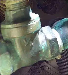

Das wär ne Option, die Durchlässe selber zu lassen und nur die Hähne und alles danach auszutauschen. Bei den übrigen Durchlässen sähe ich das sogar als gangbar, bei dem für das Motorkühlwasser bin ich aber skeptisch.
Hits:	152
Größe:	141,0 KB
Die Dichtung da macht nicht mehr den besten Eindruck.
Der Durchlass ist so einer:
https://www.svb.de/de/maestrini-wass...essing-cr.html
Wobei ich nicht denke, dass das CR-Messing wäre. Als ich das Boot aus dem Wasser hatte, waren die Gitterstreben wegkorrodiert, eine hing da noch rum, die konnte ich aber einfach mit der Hand anfassen und entfernen. Jetzt gibt es also keine Gitterstreben mehr.
Ist das üblich, dass die Gitterstreben sich mit der Zeit auflösen oder verschwinden? Oder ist das ein Zeichen, dass der Zinkanteil rausgelöst wird und auch die Stabilität des restlichen Durchlasses gefährdet ist?

Das ist auf jeden Fall ein Zeichen dafür das die Durchbrüche auch getauscht werden wollen. Weißt Du denn wie alt die Teile sind ??

Mach alles neu und dein Schlaf wird es Dir danken. Ausserdem ist es dann leichter das ganze Geraffel auszubauen.
Genau.
Du bekommst das nicht auseinander geschraubt ohne die Dichtung am Rumpf zu zerstören.....

auch ich würde bei diesem Anblick nicht lange zögern und alles erneuern. Klar wird dein Geldbeutel das zittern bekommen, aber lieber der als du wenn dir auf dem Wasser zu ein Teil mal nicht mehr den Dienst erweist.
Ich tausche bei unserem Stahlboot auch gerade alle Borddurchlässe und Ventile und verbaute dort nur Bronzebauteile.
Zur Ergänzung, das 1 zeigt die Fliessrichtung an.
