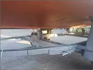

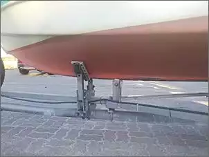

Hallo Liebes Forum,
ich nutze die warmen "Sommertage" gerade um mein Boot und den Trailer zu warten. Ich habe beides im vergangenen Jahr erworben,allerdings über einen Dritten und nicht direkt vom Vorbesitzer.
Am Trailer befindet sich ein Slip System das ich nicht so recht verstehen will. Ich vermute fast das Boot war original gar nicht auf dem Trailer. Bei meiner Recherche habe ich einige Rollen- Lift- Systeme im Netz gefunden. Aber die waren alle zum Kurbeln. Das geht hier nicht. Vielleicht könnt ihr anhand der Bilder erkennen wie das geht und mir erklären.

zu dem System, ja es ist ein Liftsystem, das aber nicht funktioniert, es ist kein Gestänge oder Seil befestigt welches die Rollen umlegen kann.
Dazu kommt noch, dass das Boot wie du vermutet hast, erst seit dem Kauf auf dem Trailer steht. Die Kielrolle berührt ja nicht einmal den Rumpf und die hintere Rolle würde das Boot beim Slipen aufhalten anstatt ins Wasser gleiten zu lassen.
Die Schiene mit den Rollen kannst du ja weiter nach vorne versetzen.
Kannst du eine Gesamtansicht vom Boot+Trailer zeigen?
Lg
Roland

Bilder kann ich jetzt leider nicht mehr machen. Zu dunkel. Eine Vorbereitung für eine Art Gestänge oder ähnliches ist auf einer Seite angeschweißt (improvisiert). Wie das funktionieren soll ist mir aber schleierhaft. Ich vermute die Doppelrollen sind gerade in der "falschen" Position. Von daher liegen Sie vielleichht auch nicht auf...
Gibts denn eine Bezeichnung für das System? Dann könnte ich mir das Mal anschauen.
Ich mache noch paar Bilder . Danke !!!

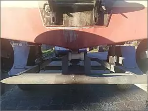

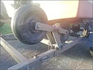

Hier nun ein paar Bilder. Nach Euren hinweisen werde ich die Sache so umschrauben dass das Boot auf den Kielrollen liegt.
Verstehe ich es richtig dass man die Gummirollen hinten mit einem Seil Oder irgendwas umlappt und damit das Boot von den Kielrollen auf die Reifen holt?

die Rollen sind so nach hinten geklappt in ihrer Ruheposition das Boot liegt auf den Auflagen und den Kielrollen auf, wenn man die Räder über Drahtseile nach vorne ziehen würde z.B. über Kurbeln , dann könnten sie das Boot leicht anheben um von den Auflagen frei zukommen, das Boot könnte dann ins Wasser rollen
so war damals mal der Plan, hat sich aber nicht bewährt weil dauernd kaputt oder fest gegammelt
heute benutzt man besser Kunstoffrollen statt der Auflagen preiswerte Kunststoffrollen gab es damals ja noch nicht

der Trailer sieht eigentlich recht gepflegt aus.
Die Rollen werden per Gewindestange etwas nach vorne gezogen und damit das Boot zum Abslippen angehoben.
