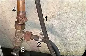

Das Ganze sieht so aus:
Leitung geht unten am Tank raus und in den ersten Dieselfilter. Vom Dieselfilter geht es weiter zu einer T-Verbindung. Geradeaus geht es weiter zum Motor, nach oben zweigt eine Leitung ab. Diese geht nach oben, ist verschlossen und einfach oben festgebunden, auf dem Bild ist dies 1. Ich vermute, dass die zum entlüften ist, wenn man zum Beispiel den Dieselfilter wechselt/reinigt.
Dann kommt die Rückführung vom Motor (2) und geht in die T-Verbindung. Nach oben (4) geht es zur Entlüftung, nach unten (3) zum Tank am oberen Ende.
Hits:	162
Größe:	85,1 KB
1 hat keine Verbindung zur gezeigten T-Verbindung, zweigt von Treibstoffzuleitung zum Motor ab, Durchmesser 9 mm
2 Dieselrückführung, Durchmesser 13 mm
3 geht zum Tank (oben), Durchmesser 13 mm
4 zur Entlüftung, transparent, Durchmesser etwa 21 mm
Die Durchmesser sind natürlich Außendurchmesser.

Ups, wenn der Rest bei Dir im Motorraum auch so vertrauenserweckend aussieht, dann wundert mich es nicht das Du Probleme hast.
Wirklich vor fachlichen Hinweisen nur so strotzender,hilfreicher Beitrag.
Zur Sache:
Also,gesehen habe ich da schon viel schlimmere Sachen,der eigentlich ungeeignete tansparente Entlüftungsschlauch war u.U. mal als visuelle Überlaufkontrolle beim tanken gedacht.Ist aber für die Qualmfrage eher unerheblich,interessanter ist schon wo Leitung2 letztendlich angebunden ist und ob da nur die Dieselrücklaufleitung oder auch die Leckölleitungen von der Einspritzpumpe und den Düsen mit angeschlossen sind,was ich so machen würde um den Kraftstoffleitungswust in Grenzen zu halten.
Ich verstand das bisher so, dass mit Dieselrückleitung die Rückleitung von den Einspritzdüsen gemeint sei. Anscheinend gibt es aber auch Rückleitungen von der Einspritzpumpe und weitere.
Ich schaute gerade nach und die Leitung ist verbunden mit den Einspritzdüsen und mit dem zweiten Dieselfilter. Ich habe einen Filter kurz hinterm Tank und einen am Motor, zwischen Dieselpumpe und Einspritzpumpe.
Was macht die Rückführung am Filter? Lässt die da schon Diesel raus oder führt die dort auch Überschuss ab?
Von der Einspritzpumpe gibt es keine Rückführung.

IdR gibt es beim Dieselmotor zwei Arten von Rücklaufleitung, die erste Art besteht aus einer Rücklaufleitung die zum Tank geht, an die ist der druckgeregelter Rücklauf aus der E-Pumpe und die Sammel Rücklaufleitung aus den E-Düsen angeschlossen.
Die zweite Art ist die Rückführung nicht in den Tank sondern zum K-Filter.

Die Förderpumpe macht immer etwas Überschuss,da mit der Druck im Filter nicht zu groß wird wird der mit etwas geringerem Querschnitt(wird meistens über die Anschlussschraube geregelt)zum Tank zurückgeführt.
Fehlen tut bei allewn Betrachtungen noch der Motortyp und der der Einspritzpumpe.

wie ich es bereits schrieb, gibt's zwei Arten des Rücklaufs und die schlechte ist eben die zweite, weil evtl. Luft im System nicht herausgedrückt wird.
Die K-Pumpe dieser Rücklauf art aber ist so ausgelegt, das max. 0,1-0,2 Bar Druck im System aufgebaut werden.

Der Feuerquallen-Te schrieb und fotographierte ja,dass bei seinem Boot eine Rücklaufleitung ab dem motormontiertem (Fein)-Filter installiert ist.Mithin kann man das System als selbstentlüftend betrachten wenn alles richtig hingebastelt wurde,das ist aber nicht sein Problem.
Das mit den Leckölleitungen direkt zurück zum Filter ist ja meistens auch an Motoren mit Hochtank aber ohne Förderpumpe montiert,bei Rütelplatten,Pumpen und anderen mobilen Geräten.

Wenn ich die Konstruktion sehe mit Rückführung und Entlüftung finde ich das extrem fragwürdig.
Natürlich geht das, aber ich würde das immer trennen.
Zum Thema,
der Diesel der zurückgeführt wird ist warm, weil er durch den Motor erwärmt wurde.
Da das bei Dir in die Entlüftung läuft, gast die Wärme da aus.
Ich würde das mal ändern, an der Konstruktion gibt es div Stellen die nach Undichtigkeit schreien

Das "Selbstentlüftend"bezog sich auf den Weg vom Tank zum Filter und zurück zum Tank,bei solcher Installatiuon wird i.d.R.durch die Förderpumpe die Luft via Rücklauf komplet rausgedrängt,wenn Luft in der Einspritzpumpe und den Einspritzleitungen ist muss die natürlich durch die Einspritzpumpe weggedrückt werden,das kann bis weilen etwas dauern,je nach Einspritzpumpentyp gibt es Möglichkeiten das von hand zu beschleunigen.
Da mit das alles klappt müssen natürlich alle Leitungen vom Tank bis zur Einspritzpumpe gut dicht sein,das ist manchmal bei alten Verschraubungen,Schläuchen usw nicht unbedingt gegeben.Auch an den Verschraubungen der Einspritzleitungen sollte nicht zu oft rumgegnittelt werden.
