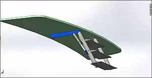

Anbei die ersten Konstruktionsbilder der Badeleiter:

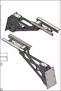

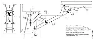

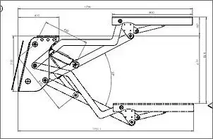

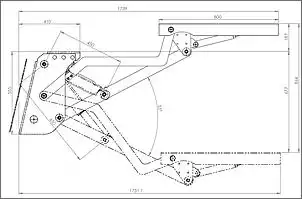

Da ich bereits eine kleine Plattform am Boot habe, sind meine Hebelarme entsprechend länger.

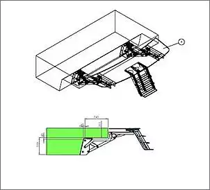

Anbei der Link der Badeleiter:

Da deine Bavaria einen Überhang hat hast du mehr Platz für die ganze Mechanik.
Meine Beneteau hat null Überhang. Ich muss zusehen das die Plattform beim absenken nicht mit den Zylindern bzw Hubmechanik kollidiert.
Deswegen sind die Safety lock Zylinder bei mir oben am Hydraulikblock zu groß.
Ich werde wohl auf normale Zylinder zurückgreifen.
Und vielleicht auf linear Antrieb

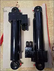

Heute sind meine neuen Zylinder gekommen:
Hits:	322
Größe:	67,5 KB
Je Zylinder 14kg.
Beste Grüße
Daniel

Wie lang sind die Zylinder insgesamt?
Wie tief lässt sich die Plattform insgesamt absenken?
Meine Konstruktion liegt jetzt bei 700mm. Vorher waren es 595mm. Das könnte knapp werden. Nicht das der Jet nachher nicht aufschwimmt

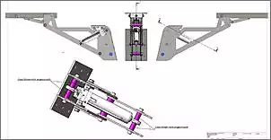

Hi Frank,
Das Achsmaß ist 450mm, die Absenkung beträgt 864mm (im Bild unten gut zu sehen)
Ich kann Dir gern anbieten meine Konstruktion zu übernehmen und auf deine Beneteau hin anzupassen. Du hast doch meine Telefonnummer - bei Interesse melde Dich

Nachdem die Konstruktion in Auftrag gegeben wurde kam eine riesen Palette mit Kleinteilen:
Nun kam der testweise Zusammenbau:
Nach der Funktionskontrolle wurden dann alle Teile wieder demontiert.
Danach erfolgte das Elektropolieren durch einen Fachbetrieb.
