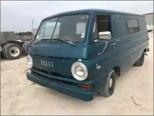

Ahoi,
Da ich mich ja von meinem Holzboot getrennt habe und ich sonst ja nichts zu tun habe (IRONIE), konnte endlich mein Dodge in Angriff genommen werden.

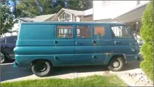

Es handelt sich um einen Dodge A108 aus dem Jahr 1968.

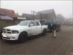

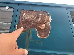

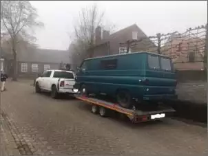

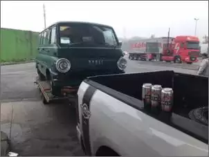

Als ich hier nach einem Autotransport gefragt hatte, wurden die Rufe nach einem Restaurationsthread laut. Sollte es nicht gewünscht sein, im Boote-Forum über eine Autorestauration zu berichten, bitte ich um eine kurze Nachricht an mich. Ich werde dann ausschließlich in meinem Blog darüber berichten.
Es ist immerhin schon knapp 2 Jahre her als ich Hals-über-Kopf mit 2 Freunden nach Holland fuhr um mir mein Traumauto zu kaufen. Es befand sich damals erst wenige Tage in Europa, nachdem es von einem Holländer, als Souvenir einer USA-Reise, nach Europa gebracht wurde.
Es ist das Aquivalent zu dem VW Bulli. Quasi die Antwort ausden USA. V8, größer, länger und breiter als der Bulli – typisch Ami eben, aber für meine Zwecke genau das Richtige.

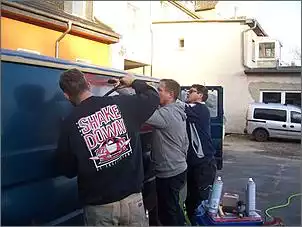

Freunde von mir kennen sich mit der Restauration alter Autos sehr gut aus. Sie haben sich auf Dodges spezialisiert und bereits 2 solcher Vans restauriert. Sie selbst sind im Motorsport tätig. Echte Freaks, aber Experten in Ihrem Fach. Ohne, dass ich sie kennen würde, hätte ich mir niemals eine solche Baustelle gekauft.

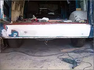

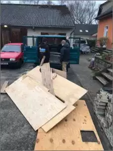

Kaum angekommen wurde der Dodge erstmal entrümpelt. Anschließend wurde auf den Kauf angestoßen.

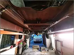

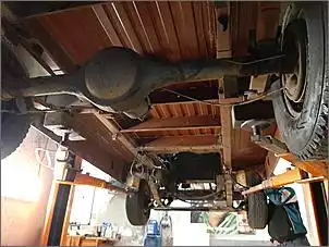

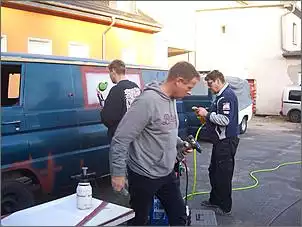

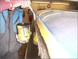

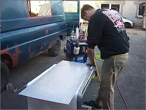

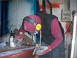

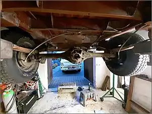

Startschuss war der Termin beim Trockeneisstrahler.

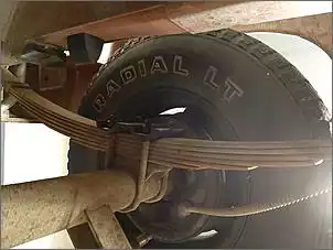

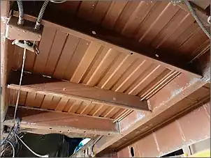

Der hat den ganzen alten Unterfahrbodenschutz entfernt. Auch sämtlicher Dreck flog weg. So konnte man bestens alles inspizieren.
Hier und da wurde mal was geschweißt, aber grundsätzlich war der Unterboden in einer sehr guten Verfassung.

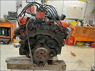

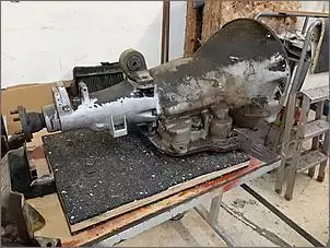

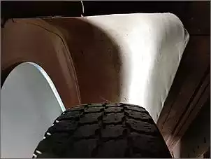

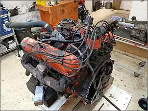

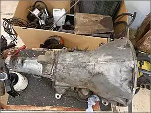

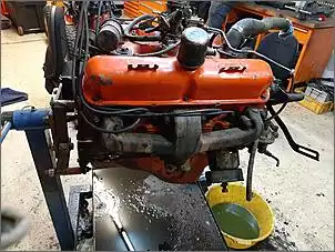

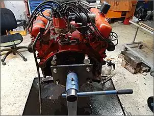

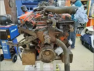

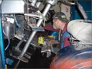

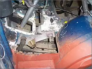

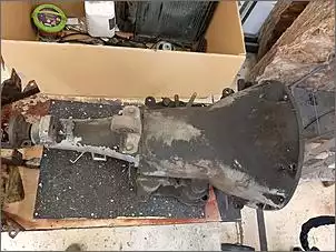

Dann galt es den Motor samt Getriebe auszubauen. Auch der Tank flog raus. Am Getriebe erkennt man sehr gut, wo der Eisstrahler ran gekommen ist und wo nicht. Die ganze Karre sah so aus, wie das Getriebe von oben.
Der Motor wurde mit Bremsenreiniger und Kaltreiniger gesäubert. Die Ölwanne wurde entfernt. Das Kühlmittel abgelassen und anschließend ein Leakdown-Test durchgeführt.

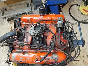

Hier sind die Bilder des geputzten Motors und Getriebes

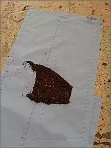

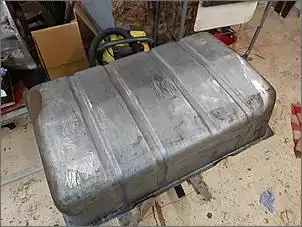

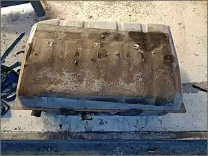

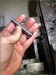

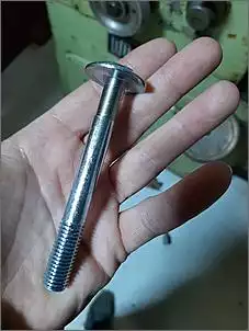

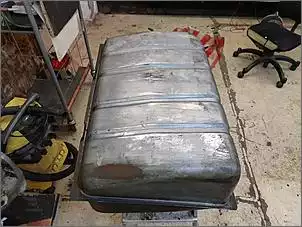

Und dann gingen noch ein paar Stunden für die Tanksäuberung raus. Der Geber war hin und kommt neu. Außerdem ist jede Menge Dreck und Rost rausgerieselt. Der Tank soll nun mit alten Schrauben etc. gefüllt werden und dann zusammen mit Benzin ein paar Stunden geschüttelt werden. Das sollte dann genügen.

Ich persönlich würde in den Tank Diesel statt Benzin und Split bzw Schotter statt Schrauben rein packen.
Alternativ gibt es auch ganz gute Chemie, hat den Vorteil das der Tank innen auch gleich konserviert wird.

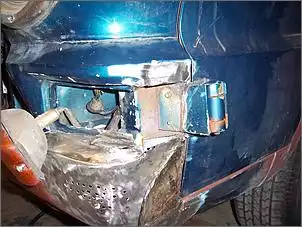

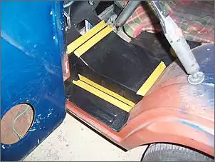

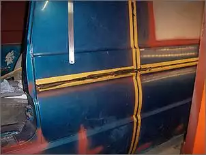

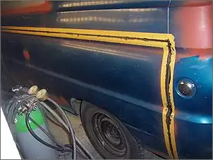

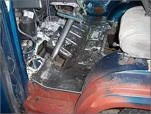

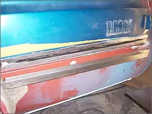

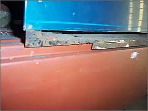

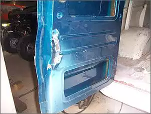

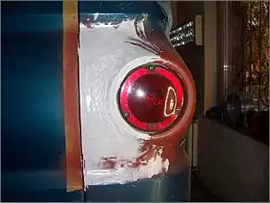

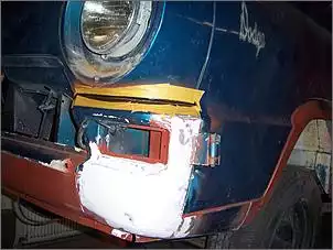

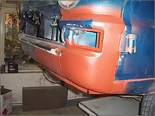

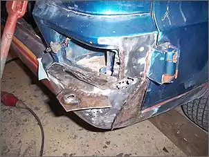

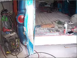

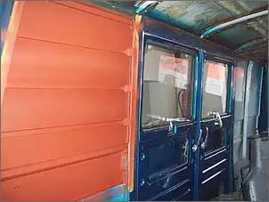

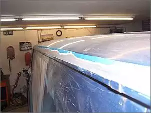

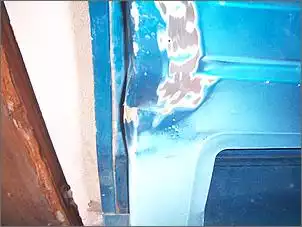

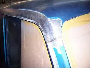

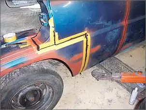

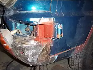

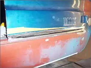

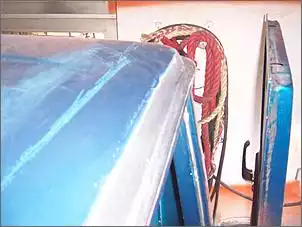

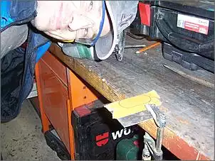

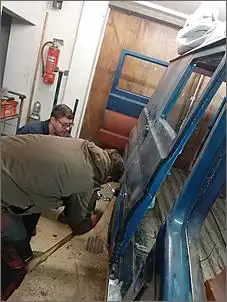

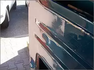

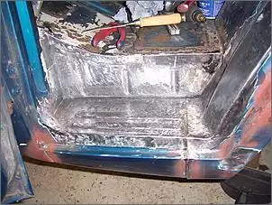

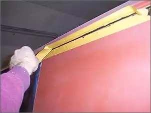

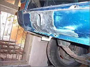

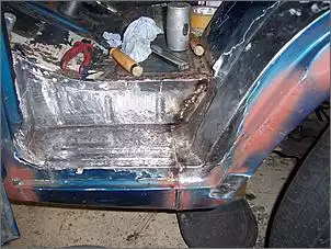

Beim Dodge gibt es gute Nachrichten. Der erste Abschnitt nach der Demontage ist abgeschlossen. Die Karosserie Arbeiten haben doch mehr Arbeit gemacht, als angenommen. Wir sind mit dem Ergebnis aber mehr als zufrieden. Ich möchte mich dafür bei meinen Leuten bedanken. Oleg, ein Freund aus Moldau, der vor ein paar Jahren mit dem Fahrrad nach Deutschland kam und seitdem hier arbeitet und lebt. Carlo, einer meiner engsten Freunde, der auch schon am Treuen Gesellen jede Menge geholfen hat. Daniel, ein weiterer Helfer, der vor allem bei der ganzen Organisation geholfen hat und Dirk, dem Vater von Carlo, er beaufsichtigte und koordinierte die ganze Show. Ihnen allen ist es zu verdanken, dass der Dodge bereuts nach wenigen Monaten zum Lackierer konnte.

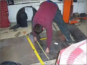

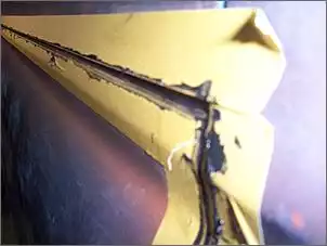

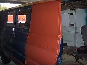

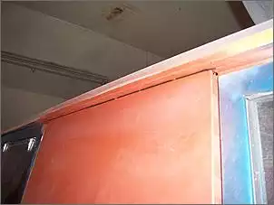

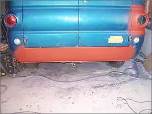

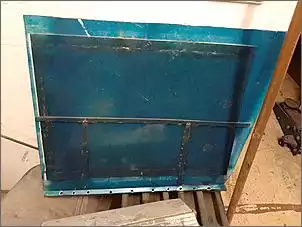

Karosserie

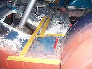

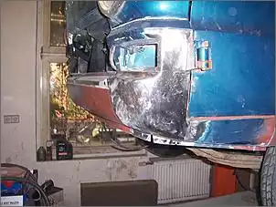

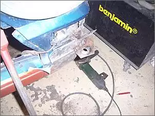

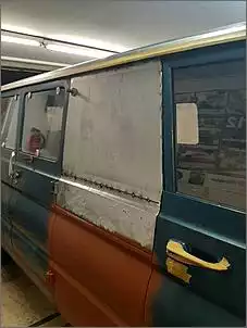

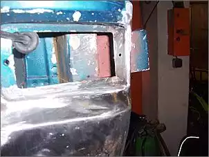

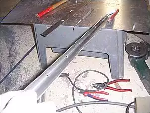

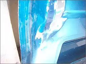

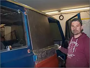

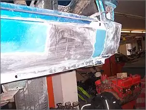

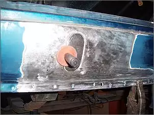

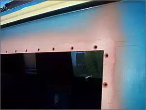

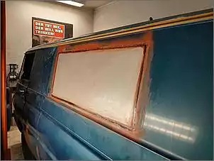

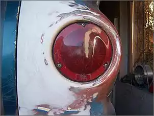

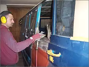

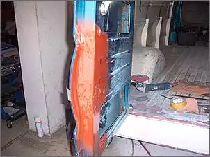

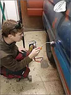

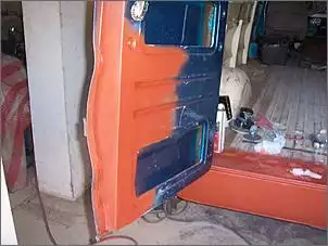

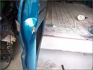

Carlo und Oleg verstehen ihr Handwerk. Sie haben den Dodge rundum geklempnert. Ich gehe hier nur auf die größten Arbeiten ein.

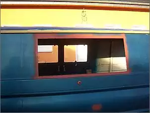

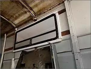

Das stümperhaft eingebaute Fenster auf der Fahrerseite wurde rechteckig ausgeschnitten. Anschließend wurde ein Blech abgesetzt und dem Ausschnitt angepasst. Daraufhin wurde das Blech eingeklebt und zusätzlich durch jede Menge Senkkopfnieten mit der Karosserie verbunden. Hier haben die Karosseriebauer auf das Schweißen verzichtet, da das definitiv zu viel Wärme in das Material gebracht hätte und es dadurch zu Verwerfungen gekommen wäre.
Hits:	151
Größe:	75,1 KB
ID:	875169Klicken Sie auf die Grafik für eine größere Ansicht
Hits:	146
Größe:	47,5 KB
ID:	875170Klicken Sie auf die Grafik für eine größere Ansicht
Hits:	147
Größe:	36,6 KB
Hits:	151
Größe:	79,8 KB
ID:	875172Klicken Sie auf die Grafik für eine größere Ansicht
Hits:	126
Größe:	56,6 KB
ID:	875173Klicken Sie auf die Grafik für eine größere Ansicht
Hits:	160
Größe:	71,5 KB
Hits:	153
Größe:	75,9 KB
ID:	875175Klicken Sie auf die Grafik für eine größere Ansicht
Hits:	160
Größe:	46,5 KB
ID:	875176Klicken Sie auf die Grafik für eine größere Ansicht
Hits:	157
Größe:	66,1 KB

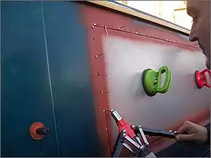

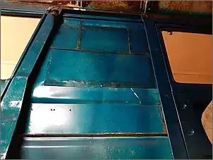

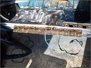

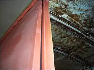

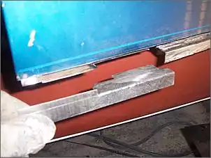

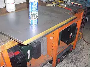

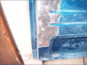

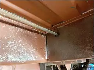

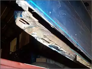

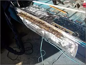

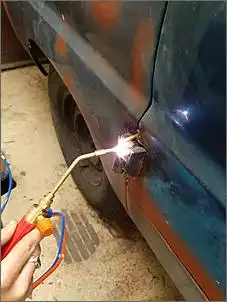

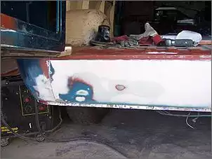

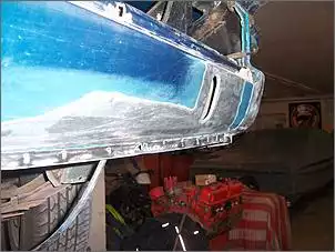

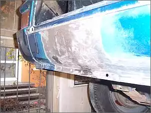

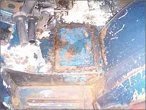

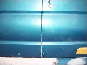

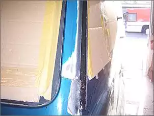

Auf der Beifahrerseite befand sich ebenfalls ein schlecht eingeschweißtes Reparaturblech. Auch da machte Oleg kurzen Prozess, schnitt großzügig aus und fertigte ein komplett neues Blech an.
Hits:	158
Größe:	64,6 KB
ID:	875179Klicken Sie auf die Grafik für eine größere Ansicht
Hits:	146
Größe:	73,3 KB
ID:	875180Klicken Sie auf die Grafik für eine größere Ansicht

Der Einstieg wurde von Oleg komplett erneuert. Es mussten Bleche angefertigt und eingeschweißt werden. Anschließend wurden, wie bei allen Schweißarbeiten, die neuen Bleche gegen Korrosion geschützt. Dafür verwendeten die Jungs Red Knox und Brantho Korrux 3 in 1. Die Kanten wurden zusätzlich mit Nahtabdichtung geschützt.
Hits:	140
Größe:	88,7 KB
ID:	875190Klicken Sie auf die Grafik für eine größere Ansicht
Hits:	131
Größe:	100,5 KB
ID:	875191Klicken Sie auf die Grafik für eine größere Ansicht
Hits:	136
Größe:	105,7 KB
Hits:	144
Größe:	117,7 KB
ID:	875193Klicken Sie auf die Grafik für eine größere Ansicht
Hits:	136
Größe:	122,0 KB
ID:	875194Klicken Sie auf die Grafik für eine größere Ansicht
Hits:	133
Größe:	108,9 KB
Hits:	121
Größe:	104,1 KB
ID:	875260Klicken Sie auf die Grafik für eine größere Ansicht
Hits:	144
Größe:	76,6 KB
Ahoi und die berühmte Handbreit,
Johnny
Liegeplatz
Mein Projekt: "Treuer Gesell"
Als Blog:http://treuergesell.blog
Geändert von JohnnyCash (07.04.2020 um 14:30 Uhr)

Die gesamte Regenrinne wurde beschliffen und neu versiegelt. Auch alle Stöße der Bleche wurden mit Nahtabdichtung konserviert.
Hits:	115
Größe:	66,3 KB
ID:	875197Klicken Sie auf die Grafik für eine größere Ansicht
Hits:	120
Größe:	55,1 KB
ID:	875198Klicken Sie auf die Grafik für eine größere Ansicht
Hits:	119
Größe:	61,8 KB
Hits:	126
Größe:	72,0 KB
ID:	875200Klicken Sie auf die Grafik für eine größere Ansicht
Hits:	124
Größe:	65,7 KB
ID:	875201Klicken Sie auf die Grafik für eine größere Ansicht
Hits:	112
Größe:	39,2 KB
Hits:	117
Größe:	76,1 KB
ID:	875203Klicken Sie auf die Grafik für eine größere Ansicht
Hits:	118
Größe:	60,2 KB
ID:	875206Klicken Sie auf die Grafik für eine größere Ansicht
Hits:	104
Größe:	34,0 KB
Hits:	117
Größe:	64,8 KB
ID:	875208Klicken Sie auf die Grafik für eine größere Ansicht
Hits:	107
Größe:	41,2 KB
ID:	875209Klicken Sie auf die Grafik für eine größere Ansicht
Hits:	114
Größe:	77,5 KB
Johnny
Liegeplatz
Geändert von JohnnyCash (07.04.2020 um 12:42 Uhr)

Und dann waren da noch die Aufnahmelöcher der Stoßstangen. Diese wurden, der Optik wegen, zugeschweißt.
Hits:	118
Größe:	105,8 KB
ID:	875211Klicken Sie auf die Grafik für eine größere Ansicht
Hits:	110
Größe:	79,9 KB
Hits:	98
Größe:	105,9 KB
ID:	875261Klicken Sie auf die Grafik für eine größere Ansicht
Hits:	115
Größe:	77,0 KB
Hits:	110
Größe:	88,4 KB
ID:	875214Klicken Sie auf die Grafik für eine größere Ansicht
Hits:	107
Größe:	85,6 KB
Johnny
Liegeplatz
Geändert von JohnnyCash (07.04.2020 um 14:31 Uhr)

Desweitern gab es eine sehr unschöne Beulen-Dellenformation an der Hecktür, welche Oleg mit Tausenden Spotterpuntken geradezog. Ein Blech musste nicht eingeschweißt werden. Schon erstaunlich, wie biegsam Metall sein kann. Trotzdem ist so etwas eine Arbeit für einen Profi, ich hätte das im Leben nicht gekonnt.
Hits:	120
Größe:	65,6 KB
ID:	875217Klicken Sie auf die Grafik für eine größere Ansicht
Hits:	118
Größe:	61,2 KB
ID:	875218Klicken Sie auf die Grafik für eine größere Ansicht
Hits:	120
Größe:	74,1 KB
Hits:	113
Größe:	70,7 KB
ID:	875220Klicken Sie auf die Grafik für eine größere Ansicht
Hits:	121
Größe:	65,8 KB
ID:	875221Klicken Sie auf die Grafik für eine größere Ansicht
Hits:	127
Größe:	81,4 KB
Hits:	120
Größe:	80,8 KB
ID:	875223Klicken Sie auf die Grafik für eine größere Ansicht
Hits:	114
Größe:	59,4 KB
ID:	875225Klicken Sie auf die Grafik für eine größere Ansicht
Hits:	116
Größe:	60,1 KB

Der Heckschadenwar ein Angstgegner den Oleg mit dem Spotter und einen eigens gebautemZughammer zu Leibe ging. Dafür schweißte er mehrere Bleche an die verunstaltete Kante um sie gerade zu ziehen. Auch das Rücklicht war nicht mehr rund und benötigte Arbeit. Etwas Spachtel und Schleifarbeit hatten ein schönglattes Heck zur Folge, natürlich mit keinen Spaltmaßen eines Porsches, aber ich würde sagen besser als vom Werk aus.
Hits:	129
Größe:	104,6 KB
ID:	875227Klicken Sie auf die Grafik für eine größere Ansicht
Hits:	131
Größe:	109,8 KB
Hits:	119
Größe:	83,5 KB
ID:	875229Klicken Sie auf die Grafik für eine größere Ansicht
Hits:	134
Größe:	60,5 KB
ID:	875230Klicken Sie auf die Grafik für eine größere Ansicht
Hits:	130
Größe:	63,6 KB
Hits:	115
Größe:	88,1 KB
ID:	875262Klicken Sie auf die Grafik für eine größere Ansicht
Hits:	119
Größe:	44,1 KB
Hits:	123
Größe:	67,8 KB
ID:	875233Klicken Sie auf die Grafik für eine größere Ansicht
Hits:	122
Größe:	76,4 KB
ID:	875234Klicken Sie auf die Grafik für eine größere Ansicht
Hits:	131
Größe:	68,6 KB

Auch dieTürbolzen erwiesen sich als störrisch und ließen sich nur mit extremer Hitzeund Gewalt lösen. Das hatte zu Folge, dass sie sich verbogen haben. Ein Freund drehte daraufhin aus Schlossschrauben neue Bolzen.
Hits:	86
Größe:	68,5 KB
ID:	875236Klicken Sie auf die Grafik für eine größere Ansicht
Hits:	102
Größe:	48,7 KB
ID:	875237Klicken Sie auf die Grafik für eine größere Ansicht
Hits:	102
Größe:	64,2 KB
Hits:	113
Größe:	50,8 KB
ID:	875239Klicken Sie auf die Grafik für eine größere Ansicht
Hits:	117
Größe:	69,7 KB
ID:	875240Klicken Sie auf die Grafik für eine größere Ansicht
Hits:	106
Größe:	52,0 KB
Hits:	103
Größe:	55,9 KB
ID:	875242Klicken Sie auf die Grafik für eine größere Ansicht
Hits:	107
Größe:	53,2 KB
Johnny
Liegeplatz

Es gab dann noch den einen Schaden vorne auf der Fahrerseite. Dort hatte schon mal Jemand versucht den Schaden zu beheben. Die Löcher hat keiner von uns reingebohrt. Vermutlich hatte die jemand dort reingebohrt um das Blech, nach einem Schaden, leichter wieder zurück zu hämmern. Für die beiden Karosseriebauer eine Schweinerei und somit wurde auch dort mit präzisem Ausbeulen mittels Spotter die ursprüngliche Kante wiederhergestellt.
Hits:	137
Größe:	99,9 KB
ID:	875245Klicken Sie auf die Grafik für eine größere Ansicht
Hits:	140
Größe:	95,0 KB
Hits:	136
Größe:	97,3 KB
ID:	875247Klicken Sie auf die Grafik für eine größere Ansicht
Hits:	130
Größe:	84,5 KB
Hits:	129
Größe:	88,4 KB
ID:	875249Klicken Sie auf die Grafik für eine größere Ansicht
Hits:	127
Größe:	61,9 KB
Hits:	131
Größe:	73,3 KB
ID:	875251Klicken Sie auf die Grafik für eine größere Ansicht
Hits:	130
Größe:	76,3 KB
Johnny
Liegeplatz

Und wieder zurück zum Heck. Hier waren einige der Türkanten derart gerostet, dass nur ein komplettes Ersetzen der Bleche Sinn machte.
Hits:	101
Größe:	53,5 KB
ID:	875253Klicken Sie auf die Grafik für eine größere Ansicht
Hits:	96
Größe:	43,8 KB
Hits:	105
Größe:	88,7 KB
ID:	875255Klicken Sie auf die Grafik für eine größere Ansicht
Hits:	105
Größe:	76,4 KB
ID:	875256Klicken Sie auf die Grafik für eine größere Ansicht
Hits:	97
Größe:	60,0 KB
Hits:	96
Größe:	62,8 KB
Johnny
Liegeplatz
