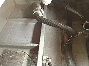

Nachdem wir mit dem Bayliner über den Winter fertig geworden sind, wollen nun die Frauen den Lotos als Mädelsboot nutzen.
Aber dafür muss er noch etwas schicker gemacht werden. Ich berichte hier mal stellvertretend für die Damen. Ich mache die Anleitung für die Mädels und passe zwischendurch auf die Kinder auf, damit die keinen Unsinn machen....
Ziel: teilweise neu Polstern lassen, eine zusätzliche Sitzbank oder Liegefläche an der Seite, Badeplattform, neuer Bodenbelag und einmal komplett reinigen/aufbereiten.

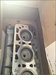

Der Zylinderkopf ist schon runter aber die Anbauteile müssen runter bevor er zum Planen gehen kann.
Hier die ersten Bilder von gestern....

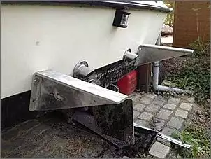

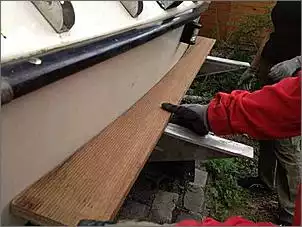

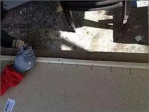

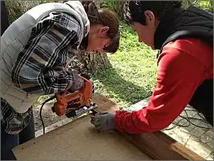

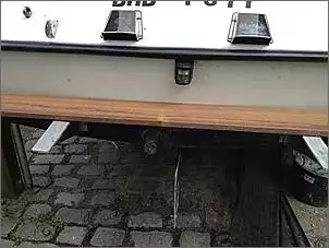

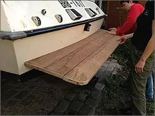

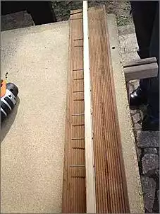

Heute ging es weiter. Badeplattform bauen.
Erst die Halter anpassen und fixieren und dann zum Anpassen an die Rundung ein Master fertigen.
Die Rundung haben wir mit Nägeln abgenommen.
Hits:	267
Größe:	51,9 KB
ID:	354949Klicken Sie auf die Grafik für eine größere Ansicht
Hits:	251
Größe:	65,2 KB
Plattformmaterial ist Bankirai.

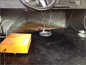

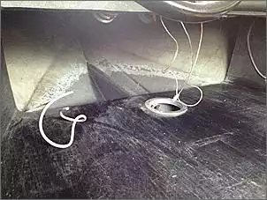

Im Bug wurde die Bilge mit Danboline gestrichen und die Platte einlaminiert.
Hits:	231
Größe:	52,9 KB
Hits:	248
Größe:	48,7 KB

Und die Mädels sind echt talentiert.

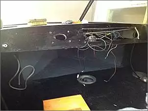

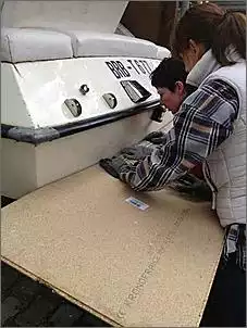

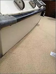

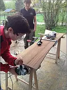

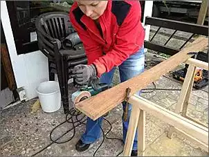

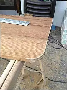

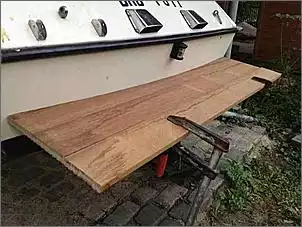

So, heute ging es wieder etwas weiter. Von der gefertigten Vorlage vom letzten Mal wurde nun der Radius auf das Bankirai übertragen und dann gesägt.
Mit der Flex und der Fächerscheibe wurde dann etwas nachbearbeitet. Das Holz ist ja wirklich krass hart!
Soweit ist die Plattform dann fast fertig.
Das alte Armaturenbrett wurde demontiert und im Bug der letztlich geschlossene Bereich gestrichen.

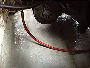

Während die Mädels gearbeitet haben, habe ich die Bilge / den Motorraum geschrubbt - verkehrte Welt!

Heute ist der Zylinderkopf zum Planen gegangen. Am Freitag ist er fertig und die Mädels können ihn samt neuer Stehbolzen wieder montieren.

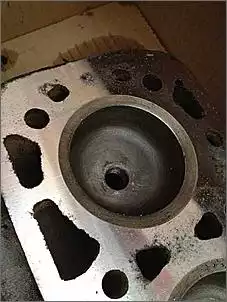

So hier nun endlich der fertige Kopf. Sieht nicht aus wie nen neuer aber deutlich besser als vorher! Nun warten die Frauen noch auf das Paket mit dem Zubehör bevor der Kopf wieder drauf kommt.
Hits:	148
Größe:	37,2 KB
Hits:	145
Größe:	44,6 KB
