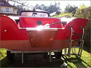

Schön das mal wieder jemand etwas mit einem Trainer macht (habe selbst letztes Jahr einen Trainer 2 von Grund auf neu gemacht und kann dir sagen wenn man immer nur nach Arbeit Zeit hat zieht sich das ganz schon hin Klicken Sie auf die Grafik für eine größere Ansicht
Hits:	1167
Größe:	91,7 KB
ID:	551372) ein echt tolles Boot der Trainer 2 zumal deiner ja auch schon den Rumpf vom Trainer 3 hat. Nun ja bin schon gespannt darauf wie deiner am Ende aussehen wird.

Hallo Chris,
Danke für das Bild vom Spiegel, für unseren Mercury ist der allerdings noch zu kurz.
Was mich so ein wenig wundert ist Deine Badeleiter, die ist selbst zugeklappt noch tiefer als der Rumpf, war das so beabsichtigt?
Gruss Patrick

Also für meinen 30er Tohatsu mit PT reicht das Brett aus. Habe bei mir aber auch von innen noch ein Brett einlaminiert Die Badeleiter ist wenn das Boot steht ja auch nach oben geklappt sie ist also nicht dauerhaft im Wasser. Wenn du das meinst?
Lg

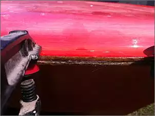

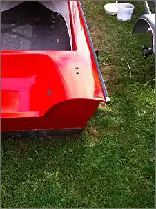

Hi, hast du mal geprüft ob die Oberschale noch schön mit der Unterschale verbunden (verklebt) ist. Bei mir war vorn an der spitze nix mehr zusammen habe dann lieber alles nochmal neu miteinander mit Matten und Harz zusammen geklebt.Klicken Sie auf die Grafik für eine größere Ansicht
Hits:	281
Größe:	51,5 KB
ID:	556893 Da ich da nicht wieder Schrauben reinmachen wollte. Weil mein neuer Kantenschutz ja nur noch hinten je Seite mit einer Schraube gehalten wird.Klicken Sie auf die Grafik für eine größere Ansicht
Hits:	284
Größe:	92,9 KB

Dann ist ja gut wenn die Ober- und Unterschale noch gut zusammen sind. Willst du an den Seiten auch Scheiben einsetzen? Oder lässt du die weg?
Lg
