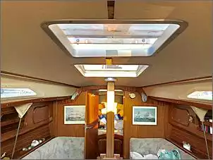

Thema ist erledigt. Wir haben erst einen Pinsel genommen und sind später auf eine Schaumstoffrolle umgestiegen. Müssten wir es nochmals machen, würde ich eine Spritzpistole benutzen. Aufgetragen wurde der Kleber Bonaterm AS.
Hits:	114
Größe:	71,2 KB
Grüsse Ulli
