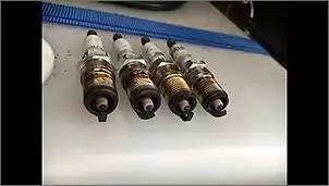

So haben die Kerzen bei mir im Herbst ausgesehen Klicken Sie auf die Grafik für eine größere Ansicht

6.557 Danke in 3.599 Beiträgen
Zitat von chris1003 Beitrag anzeigen
So haben die Kerzen bei mir im Herbst ausgesehen Anhang 848710
Isolator sehen gut aus, der Rest vielleicht etwas schwarz, könnte von langer Schleichfahrt sein.
Kerzenbild sollte man dann beurteilen wenn mal längere Zeit mit höherer Drehzahl gefahren wurde, danach Kerzen raus und gucken.
Ansonsten Elektrodenabstand kontrollieren bzw. nach Vorschrift einstellen und wieder rein ,
gruss dieter
