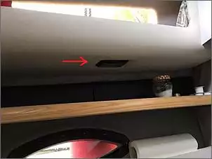

ich habe eine Bayliner 3055 Avanti Sunbridge von 1992.
Wer kann mir behilflich sein bezüglich der Sicherungen unter dem Armaturenbrett?
Bei mir ist vermutlich die Sicherung für die Lampen an der Unterkante des Regals in der Kabine defekt. Es gibt viele Sicherungen, aber welche ist es?
Ich habe leider keinerlei Unterlagen hierzu.
Anhang 840855
Deine Frage ist aber jetzt nicht ganz ernst gemeint ??
Sicherung herausziehen ,gegen neue tauschen ,bei jeder Sicherung durchprobieren.
Anhang 840855
1. die richtigen Tipps für die Sicherung wurden ja gegeben...
2. wenn nur diese Lampe dunkel bleibt sind die Sicherungen vermutlich OK und dein Problem liegt woanders... da nicht jede Lampe seerat abgesichert ist...

Es gehen insgesamt 4 Lampen nicht. Insofern wird es vermutlich die Sicherung sein. Diese sind aber dermaßen schlecht zugänglich, so dass es nicht ganz einfach ist mit einem Messgerät zu prüfen.

Ergänzung:
Am Eingang in die Kabine befinden sich rechts zwei Schalter.
Der eine Schalter (alles ok) für die 4 runden Deckenlampen, an denen sich jeweils auch noch direkt ein kleiner Schalter befindet.
Der andere Schalter für die 4 kleine eckigen Lampen, jeweils auf der rechten und linken Kabinenseite unterhalb des Regals (siehe Foto 1. Beitrag) hat keine Funktion.

Wenn du die Schalter raus nimmst kannst du einfach das Kabel von den defekten Lampen an den anderen Schalter halten dann weist du ob es vor Schalter (vermutlich Sicherung) oder nach dem Schalter ein Problem gibt.
