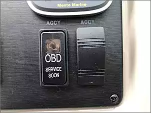

Hallo Martin, hätte bitte noch ne Frage.
Mit was ist der Schalter ACCY (Bild rechts unten) bei der Sea Ray 265 DA belegt?
Danke und VG

es gibt keine feste Belegung für diesen Schalter, wofür er verwendet wird bzw. ob er überhaupt verwendet wird hängt von der Ausstattung deines Bootes und eventuell installiertem Zubehör ab.
Bei meinem Boot ist es so, dass der rechte Schalter "ACCY" die Spannungsversorgung des installierten Funkgerätes (Black-box Version, daher mit Schalter) einschaltet. Da wo du die Diagnoselampe (links) hast ist bei mir ebenfalls ein Schalter installiert, mit dem ich die Kühlbox unterhalb des Sitzpolsters hinter der vorderen Sitzbank ein-/ausschalten kann.
Jetzt habe ich aber auch eine Frage: Auf deinem Bild erkenne ich, dass du von Mente Marine die Trimmautomatik installiert hast. Wie sind deine Erfahrungen damit?
Kannst du mal ein Bild posten, auf dem die Einbauposition aus etwas größerer Entfernung zu sehen ist?
Ich überlege nämlich dieses System nachzurüsten, daher wäre es für mich interessant.
