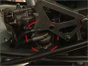

ich kaufte günstig einen Evinrude 6102E. Der erste Test ergab heute, dass der Motor gut anspringt, aber nicht lange läuft. Man erhält ihn nur am Leben, wenn man mit dem Pumpball wie ein Verrückter pumpt. Da denke ich mal, dass die Benzinpumpe kaputt ist.
Meine erste Frage:
Hits:	83
Größe:	53,9 KB
Der hat einen Benzinfilter verbaut. Hier ist einer mit der gleichen Teilenummer zu sehen:
https://www.nlamarine.com/products/j...ant=1152126220
Auf diesen Bildern finde ich nirgends einen solchen Filter:
https://www.crowleymarine.com/johnson-evinrude/1266.cfm
Der Ort, wo er angebracht ist, scheint aber dafür gedacht zu sein.
Mein Evinrude mit 18 PS Baujahr 1970 hat keinen solchen Filter, nur ein Netz in der Benzinpumpe. Wieso hat der hier thematisierte Motor jetzt so nen Filter? Und wieso tut es nicht ein Netz sondern so ein tonartiges Filtermaterial?
Hits:	74
Größe:	48,6 KB

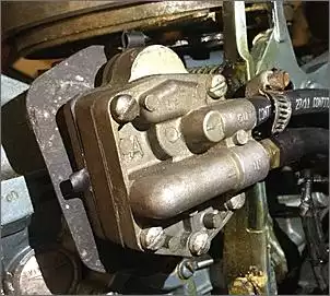

jetzt zur Benzinpumpe
Hits:	79
Größe:	106,3 KB
Was haben die mir denn da für einen Oschi verbaut?
Hits:	76
Größe:	108,1 KB
So kenne ich die Evinrudepumpen und die in der Explosionszeichnung sieht auch so aus. Mit der zum Motor passenden Teilenummer finde ich nur Pumpen zu astronomischen Preisen, passen da auch andere? Es gibt viele Evinrudepumpen als Nachbau zu moderaten Preisen.

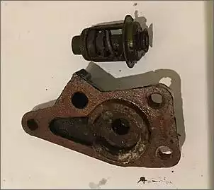

und noch Fragen zum Thermostat
Hits:	73
Größe:	33,2 KB
hier in heißem Wasser, ist das so funktionstüchtig?
Es fährt nach oben aus. Beim anderen Evinrudemotor fährt es nach unten aus.
Hits:	63
Größe:	61,9 KB
hier im kalten Zustand mit dem Deckel
Hits:	73
Größe:	51,0 KB
Hier ist wohl die Wasserführung anders und das Thermostat soll die Leitung auf dem Deckel verschließen, richtig?

Der Benzinpumpenoschi hört auf den Namen 304089, siehe
https://www.ebay.com/p/Evinrude-John...089/1628584957 (PaidLink)
