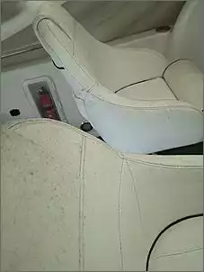

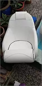

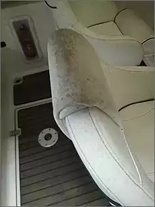

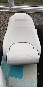

Bei mir sah es vor ein paar Tagen so aus, ich hab echt ne Krise bekommen. Das Boot steht mit Plane drauf so wie immer. Allerdings steht die früher genutzte Halle auf freien Feld, der Wind pfeift da stetig. Die jetzige Halle steht im Wald, es ist dort eindeutig feuchter.

Dann hat meine Liebe Frau mit spüli und essigreiniger im Handumdrehen das daraus gemacht. Mal sehen wie ich die Plane von innen sauber bekomme.

Der Rest vom Rumpf hat unter der Plane ebenfalls Schimmel angesetzt. Zum Glück kann ich alles einfach in der Waschbox abkärchern, will mir gar nicht vorstellen was mit einem Teppich passiert wäre...

So alles wieder blitzblank sauber, als wäre nichts gewesen.
