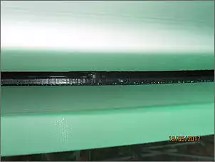

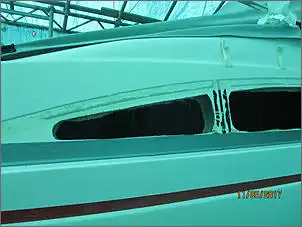

2017 hatte ich bei meiner Bay auch die Scheiben neu aufgeklebt, sind auch ohne Rahmen.
Erst vorsichtig die Scheiben mit Cutter-Messer abgetrennt.
Hits:	98
Größe:	67,3 KB

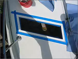

Alles gereinigt und die Ausschnitte begradigt sowie die Rundungen mit einer Lochkreissäge nachgesägt.
Hits:	107
Größe:	76,0 KB

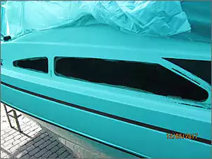

Dann sowohl auf die Scheibe den Innen-ausschnitt, sowie am Boot die Außenkanten der Scheiben angezeichnet, Sika Primer auf die Scheibe sowie aufs Boot aufgetragen, dass keine weißen Flächen durchscheinen.
Hier ist auch schon vorne der Kleber Sika 295UV zu sehen.
Hits:	88
Größe:	73,6 KB

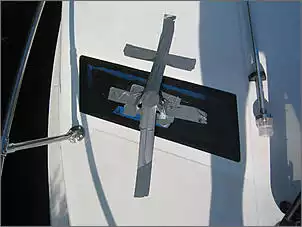

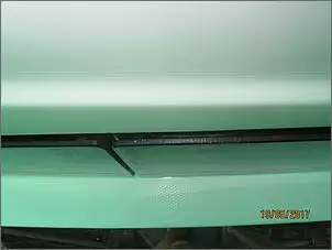

Als Abstandshalter hatte ich vorher eine Sika-Wurst gemacht, fest werden lassen, in Scheiben geschnitten und am Boot angeklebt.
Hits:	80
Größe:	35,3 KB
Hits:	84
Größe:	35,6 KB

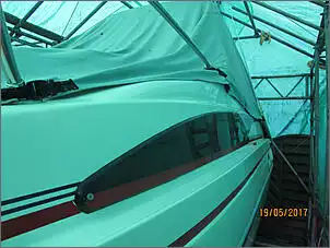

Nachdem die Scheiben fest waren, von außen noch mal eine saubere Naht rüber und fertig.
Hits:	75
Größe:	84,5 KB
Funktioniert übrigens mit Glasscheiben genauso.
Hatte ich 2009 gemacht und ist alles noch dicht.
