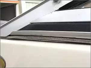

Hallo zusammen, wie man ja weiß, der Abschluss der Bayliner Scheiben ist nicht der Beste…
Hier mal meineKlicken Sie auf die Grafik für eine größere Ansicht
Hits:	296
Größe:	41,5 KB
Habt ihr eine Idee wie ich das elegant schliesse ? rundum Sikaflex ?
vg Jörg

idealerweise scheibenrhamen abheben und wieder frisch abdichten.
Rundum sikka geht aber auch.

Ganz einfach.
Gummileiste rausziehen und die verdeckten Schrauben fest drehen.
Mit Sika lass mal.

Mit Zeit, rausnehmen und abdichten, wenns schnell gehen soll Sikaflex
