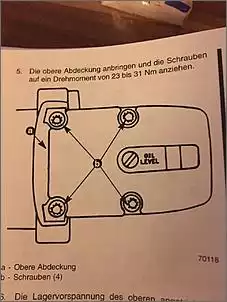

Hallo Bootsfreunde
Ich bin gerade dabei meine Antrieb etwas zu Überholen neu Lackieren usw
Jetzt ist mir aufgefallen das an der Oberen Einheit am Deckel jede menge Salz Rückstände sind der rechte Deckel war in der Aussparung komplett voll damit
Kann man den Gummi Stopfen tauschen ? bevor ich da mit dem Schraubenzieher rang gehe ?
Weis jemand auch welches Drehmoment ich für die 4 Schrauben brauche ?
Und wie kann man das Kugel Ventil für den öl Monitor am Antrieb tauschen ?
Hoffe ihr könnt mir helfen viele grüße Tom

Das Drehmoment der schrauben entnehme vom Bild 1
Hits:	110
Größe:	43,6 KB
Auf bild 2 bitte punkt c beachten
Das gummi kannst du bestellen mit der Teilenummer 861738
Hoffe konnte dir weiterhelfen

Achja zu dem kugelventil für den Monitor gibts auch
Das alte kannst du mit nem Schraubendreher rausporkeln und das neue einsetzen
Hat die Teilenummer 24-17997A 1
