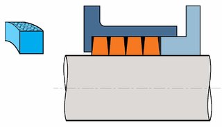

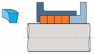

Ahoi Chris,mein Mann hat dazu schon mal auisführlich in einem anderen Forum Berichtet,hier:
""" Deine Wellenabdichtung brauch ein Dichtung aus Talkschnurr und NUR TALKSCHNURR verwenden !
KEIN Aramidfasergarn oder aus aus Kohle- und Graphitschnurrgarnen oder sonstiges !
Der Abstand des Wellenaussendurchmessers und der des Stevenrohrinnendurchmessers ergibt das Dickenmaß der benötigten Talkschnurr .
3 - 4 Um/Einlagen sollten erstmal reichen, die kann man immer nachlegen - und ich denke, deine sind einfach mit der Zeit "Abgearbeitet" zusammengequetsch und verschlissen ins Stevenrohr nach weiter hinten abgewandert ...
Das wird sich beim nächsten Wellenziehen zeigen - keine Bange kommt oft vor .
Bei der Montage der neuen Schnürre die Enden an den Schnurab-anschnitten etwas "Schräg" schneiden und dann von Einlage zu Einlage je um ein Viertel verdreht auf die Welle einschieben, das geht ganz gut legt man ein zwei - drei Schnürre am Stück über die Welle, schneidet mit einem Cutermesser die gleich schräg durch, schon hat man die benötigte Länge der einzelnen Schnürre .
(manche legen 2-3 Umwicklungen auf, schieben die auch im gesamten die Buchse rein, davon bin ich kein Fan!)
Sitzt eine der Schnürre wird die mit der Brille leicht "Handfest" angezogen, so mach ich es - jede Schnurr einzeln einlegen und dann gleichmäßig an den Sitzplatz anziehen - wirklich erst mal nur ganz LEICHT !!!
Welle und Stevenrohr leicht Fetten hilft der Leichtigkeit zur Montage auch dabei mit !
Hast du alle 3 bis 4 Schnürre sitzen den Motor starten, Gang einlegen und mit leicht erhöhter Drehzahl mal laufen lassen, alle paar Minuten kontrollieren ...
1. ob Wasser Eintritt - dann immer in kleinen Schritten nachziehen ...
2. ob das Stevenrohr/Dichtungssitz warm oder gar heiß wird dann gleich die Brille lösen ...
Gut durch schmieren erst, wenn die Einstellung erstmal "in etwa" stimmt .
Hier ein Link dazu ;
https://de.wikipedia.org/wiki/Stopfbuchse
Und es gibt Quatratische Dichtschnürre und auch Trapezförmige :
Vor oder Nachteile sehe ich nur bei Maßen ab 2o mm aufwärts, des besseren Einlegens wegen und für die Binnenschifffahrt oder größere Boot, Welllendurchmesser, was für dein Boot nichts ausmachen würde wohl .
Ich denke das du um 4-7 mm Talkschnürre brauchen wirst ."""
