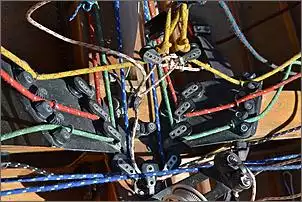

Hier noch ein paar Impressionen, wie ich das Boot vorfand.Klicken Sie auf die Grafik für eine größere Ansicht
Hits:	308
Größe:	84,3 KB
Hits:	281
Größe:	108,8 KB

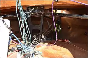

Hier noch 3 Beispiele...
Hits:	261
Größe:	79,9 KB
ID:	809990   Klicken Sie auf die Grafik für eine größere Ansicht
Hits:	341
Größe:	100,9 KB
ID:	809991   Klicken Sie auf die Grafik für eine größere Ansicht
Hits:	238
Größe:	60,1 KB

Schaut soweit nicht unüblich aus.
Von wo kommst du?
