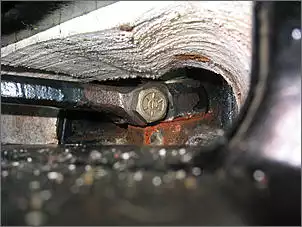

Versuche doch mal ein Bild vom Lenkbolzen zu machen, wenn der so wie auf dem Bild aussieht ist er auch undicht.
Hits:	867
Größe:	93,9 KB
Anhang 808434
Das heisst aber dann auch, dass meine Kardangelenk im Wasser steht oder
So schaut mein Lenkbolzen aus, da is alles wie neu:
Hits:	428
Größe:	87,8 KB
Lenkbolzen ist alles ok.
Wenn aus der kleinen Bohrung Wasser kommt, ist dein Kreuzgelenk bereits komplett geflutet,
Sirko
If you want breakfast in bed.... - sleep in the kitchen.
Alt 05.08.2018, 16:05
Knatt Knatt ist offline
Registriert seit: 24.09.2017
Beiträge: 29
11 Danke in 5 Beiträgen
gut dann kennen wir uns jetzt wenigstens aus und der Lenkbolzen bleibt mir erspart
Die große Frage ist jetzt ob ich so noch ein paar Betriebsstunden fahren kann?
Macht es Sinn die 6 Schrauben und die Zylinder zu öffnen um das Kardangelenk zu inspizieren?
