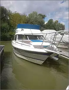

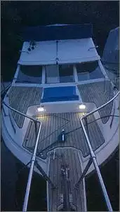

Alt 25.07.2018, 07:16
Benutzerbild von Werner_K
Werner_K Werner_K ist offline
Registriert seit: 17.02.2017
Ort: Leimen
Beiträge: 2.253
Boot: Bayliner 2556 Fly (Ciera)
Rufzeichen oder MMSI: 211776607
924 Danke in 598 Beiträgen
Zitat von skipper_winni Beitrag anzeigen
Nee aktuell nur 40m Kette ohne Leine an Winch. Sollte reichen, sonst muss ich halt ins flachere Wasser.
Keine Ahnung wie das bei dir aussieht aber Bayliner gibts ja viele, da dürfte es Bilder geben oder du baust das übern Winter nach unten ?
Spontan hab ich kein Bild wo der Winch Motor oben ist ? Sind die nicht alle nach unten ?
Ich gebe mal zwei Bilder mit bei, wie das bei mir von vorne und oben aussieht. Unterm Bugsprit hängt mein Pflugschar-Anker und die Leine läuft in einen Kasten, der von vorne gesehen nach links versetzt ist. Man sieht die Umrisse auf dem zweiten Bild. Festgemacht wird die Leine an der Klampe, die mittig vor dem Kasten liegt. Die Winsch müsste so über der Klappe montiert sein, dass die Kette genau dort durchläuft, wo momentan noch der Hebehaken für die Klappe sich befindet. Das ist ungefähr im Bereich der Ecke und der angrenzenden Decksbucht. Man sieht den kleinen Knopf auf dem zweiten Bild.
Hab schonmal bei Ebay nachgeschaut, es gibt wohl auch Winschen, die den Motor oben im Gehäuse haben.
LG WernerKlicken Sie auf die Grafik für eine größere Ansicht
LG WernerAnhang 806853Anhang 806854
Mh kommst du von unten an die Klampe ? Ist auch auch Ankerkaster ?
Dann könnte die weg und dort die Winch hin ?
So wie der Deckel aktuell geschnitten ist wird das schwierig denk ich.
Hast du noch Bilder vom offenen Ankerkasten und vielleicht unter der Klampe ?
gibt wohl wenige die ne Winde eingebaut haben weil schwierig
https://boats-from-usa.com/bayliner/...ybridge-126376
https://www.boatsonline.com.au/boats...ybridge/193558
mit besten Grüßen
Dirk
Die Klampe sitzt nicht überm Kettenkasten sondern über dem Bugteil der Innenkabine. Deswegen ist diese Stelle ungeeignet für den Platz einer Winsch. Geht wirklich nur über dem Kasten, weil die Kette da ja rein laufen muss. Bild vom offenen Kasten habe ich gerade nicht. Bin aber morgen Nachmittag und übermorgen wieder am Boot, da mache ich mal Bilder davon.
LG Werner
