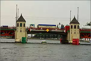

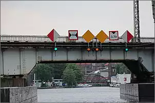

Mit 4,50m musst du nur in Stettin wegen der beiden Brücken am Bahnhof gucken, die sind mit 4,50m angegeben. Wenn dir das zu knapp ist (wir haben aber Niedrigwasser), kannst du auch über die Möllner Fahrt, die Reglitz und die Klützer Querfahrt fahren. Hier musst du in Podejuch den Brückenwart durch lautes Hupen zum Öffnen der Klappbrück bewegen. Funk mag er nicht so, ist zu neumodisch. Mit 3,40m bin ich vor drei Wochen so durchgekommen.
Statt in Stettin kannst du in einer der drei Marinas im Bäckergraben (Kanal zum Dammschen See) liegen. Schön da, Bus in die Innenstadt und Sprit zu normalen Preisen.

Die niedrigen Brücken in Stettin/Westoder:
Hits:	121
Größe:	73,3 KB
Hits:	118
Größe:	71,8 KB

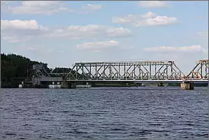

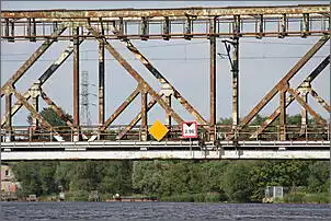

Und die Eisenbahn-Klappbrücke/Ostoder:
Hits:	123
Größe:	78,5 KB
Hits:	116
Größe:	116,7 KB
Klaus, der meint: bis jetzt sind alle irgendwie durchgekommen

... die Eisenbahn-Klappbrücke/Ostoder
Nur als Ergänzung: Klaus meint damit die Eisenbahnbrücke über die Reglitz bei Podejuch.
Ab Fluss-Kilometer 730,5 heißt die Ostoder Große Reglitz (poln.:Regalica). Die Kilometrierung der Ostoder geht allerdings weiter auf der Reglitz.
