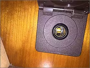

Standard Welche Steckdose ist das?
Moin.........
sieht aus wie eine Steckdose für den Zigarettenanzünder , ist aber zu klein.......
oder gibts speziell so kleine Anzünder ???
Wenn nicht, wofür ist diese Steckdose ?

Wenn man auf dem Bild z.B. einen Zollstock danebengelegt hätte, könnte man den Durchmesser ja sehen, aber so ?
Aber es gibt auch diese Steckdosen in klein, auf meinem Boot waren damals 3 Stück davon, diese habe ich gegen die "normal großen" getauscht

Das ist eine deutsche Kleinspannungssteckdose (12V) nach DIN
Wurde in den 70ern bis in den 90ern oft verwendet

Habe mal eben nachgesehen, die kleinen haben einen Innendurchmesser von etwa 11mm, die großen etwa 21mm. Grob mit den Zollstock geschätzt.

Diese Steckdosen bzw.. Stecker sind im Gegensatz zu den Zigarettenanzündersteckern für eine höhere Leistung ausgelegt

Ich habe diese Steckdose früher für die Kompressorkühlbox mit 12 Volt verwendet. Die werden nicht so warm. Jetzt habe ich 3 Spannungen an Bord, und verwende die für 24Volt.

Austauschen muss man die nicht unbedingt,es gibt auch entsprechende Adapter von klein auf groß.Die kleinen sind eigentlich das bessere System,haben bessere Kontaktführung.

richtig, und die stecker und einbausteckdosen gibts eigentlich in jedem Baumarkt in der KFZ-Abteilung

Öfter haben Zigarettenanzünderstecker auch vorne einen roten Ring, den kann man abnehmen und dann passen die in die Dinger

Mit so einem Stecker müsstest Du da weiter kommen
https://www.amazon.de/BAAS-ZA06-Zig-.../dp/B00491C1ZS (PaidLink)
Der hat nen roten Adapterring, den nimmste ab oder montierst ihn wieder für den Zigarettenanzünder Anschluss.

kann es sein, dass es eine Dose für die kaffeemaschine ist.......???

Eine 12 V Kaffeemaschine ist ein Hochstrom Verbraucher und erwärmt auch diese Steckdose stark.
D.h. in der 12 V Ausführung absolut nicht zu empfehlen, in der 24 V Ausführung, aber wieder brauchbar.

den Stecker mit dem roten Ring hab ich in der Werkszeugskiste gefunden, mal schauen was ich damit anstelle.
