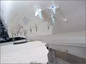

Ist doch nicht so schlimm. Einfach bündig abschneiden.
Name:	Schraube Rumpf 01.JPG
Hits:	251
Größe:	41,7 KB

Nimmst du einfach Bohrlochentferner.
Angehängte Grafiken
