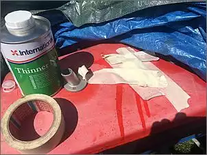

Hits:	151
Größe:	90,0 KB
Hier ein Foto vom 1K-2K Test
Der Rest des Bootes sieht aus wie auf dieser kleinen Stelle am Heck. Sonst sind aber nirgends Beschädigungen am Boot und Osmose hat es auch nicht.
Das Gelcoat ist halt nur sehr "verkalkt/stumpf/matt" wischt man mit Öl rüber glänzt es wieder enorm. Dennoch ist die Oberfläche recht glatt, nur halt mit kleine schwarzen Drecksflecken von Spinnen und Co drauf.
Was ich bisher vergass zu erwähnen, es liegt den ganzen Sommer im Hafen, wird also nicht getrailert/geslipt!
