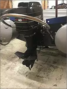

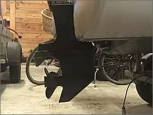

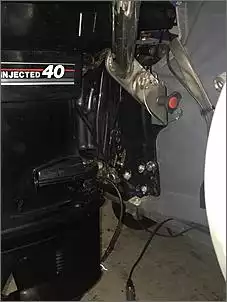

Zeig doch mal ein Bild.

So bitte
Der Motor ist in unterster Stellung.

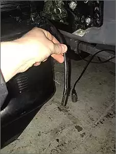

Wozu ist eigentlich dieser Schlauch. Klicken Sie auf die Grafik für eine größere Ansicht

Benutzerbild von Stipper1
Stipper1 Stipper1 ist offline
Registriert seit: 28.08.2013
Ort: Deutschland
Beiträge: 1.283
Boot: Zur Zeit keins
692 Danke in 403 Beiträgen
Zitat von hoerman2003 Beitrag anzeigen
Ich kann ihn ja theoretisch stufenlos trimmen.
Da gibt es ja ne Menge Einstellungen.
Er müsste doch eher weiter nach unten wie nach oben. Oder?
Oder muss der ganze Motor tiefer?
Stufenlos wäre Powertrimm. Du kannst stufenweise trimmen. Aber der Motor scheint nach deinen Fotos gut zu sitzen. Allerdings kommt ein leichtes Boot auch schneller und weiter aus dem Wasser als ein schwereres. Das wird dein Problem sein. Verlagere doch mal das Gewicht etwas nach hinten.
Gruß Sylvio

Wozu ist eigentlich dieser Schlauch. Anhang 789199
Das sollte der Schlauch für die Staudruck-Geschwindigkeitsmessung sein.
Der Schlauch ist verschlossen.

Der Boden unter dem Spiegel sieht mir sehr wellig und nicht glatt aus. Das könnte den Wasserabriss hinter dem Boot negativ verändern.

das ist auch in Ordnung, wenn man ihn nicht nutzt, ansonsten würde durch den Schlauch das Wasser in das Boot "gepumpt". Daher schließt man beide Seiten, wenn man ihn nicht braucht, so wie bei Dir.

Eher einen, der mit etwas Luft zurechtkommt. (Edelstahl)... Vor allem
würde ich mal einen Versuch ohne diese Foils "wagen".
Zerlegbare Schlauchis führen aufgrund ihrer Rumpfformen und den da-
rüber gespannten Planen oft Luft nach hinten, so dass sie öfter als Fest-
rumpfboote, Luft beim "Wippen" direkt nach hinten zum Prop führen.
Möglich Abhilfe:
  • Oben erwähnten Propeller testen, (aber keinen richtigen Oberflächenprop wie Cleaver, das ist ohne Powertrim sinnlos).
  • Gesamten Motor tiefer hängen (und sich damit bei ruhigem Wasser einen Geschwindigkeitsverlust und einen spritzenden Schaft einzuhandeln).
  • Ein sensibles und schnelles Gashändchen entwickeln, (reißt der Grip ab, schnell Gas um 1/3 reduzieren und dann wieder entschieden, aber nicht zu schnell erhöhen...), kann den Schlauchieffekt erheblich verringern.
  • Auf ein Festrumpfboot wechseln...

Würde auch sagen, mach mal die Hydrofoils ab. Die drücken bei Fahrt das Heck nach oben.
Und btw, dein Heckspiegel sollte beim Transport auf der letzten Kielrolle aufliegen. Wichtig, da dein Boden ja nur aus den Brettern über dem gespannten Holzkiel besteht und das Ganze nicht die Stabilität eines Festrumpfes hat.
Auf deinen Fotos ist das nicht ersichtlich.
