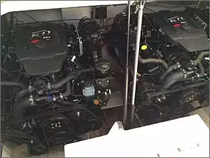

Ein Bild von einem Motorraum
ist nicht meiner sieht aber gleich von der Aufteilung aus.

1. Wofür willst ein HSR
2. das wird nicht machbar sein, da es immer nur einen Trieb anstrahlt (wenn überhaupt genug platz dazwischen ist)
habe auch 2 Z-Antriebe und HSR. Funktioniert gut, aber nicht so effektiv wie BSR. Das Wasser wird nicht waagerecht zur Seite gedrückt sondern schräg nach unten.
Im Motorraum ist fast nichts verbaut. Das müsste auch ohne Ausbau eines Motors funktionieren.
