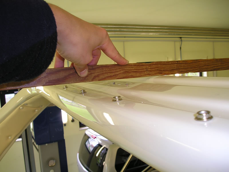

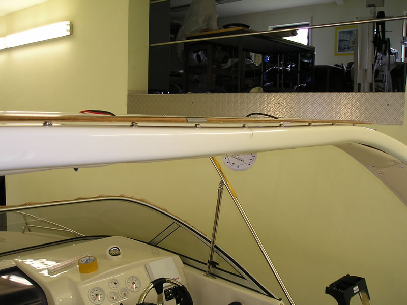

Wenn es schon eine Aqualine 750 sein muss, dann kann ich dir nur raten, die Finger von dem optionalen GfK-Geräteträger zu lassen.
Der absolut größte Schwachsinn, auf so ein kleines Boot so ein Teil zu bauen - bietet null Vorteile und nur Nachteile.
Außerdem große Probleme bei einem Verdeck, wie wir leidvoll bei einem Kundenboot erfahren mussten.

Weil im Falle unserer Kunden der Geräteträger ein einziger Murks war, von vorne bis hinten.
Das Boot wurde neu bestellt und auf unserer dringendes Abraten hat man das Teil doch mitbestellt.
Was war die Folge: das Teil war so ein Pfusch, dass wir das ganze angedachte Verdeck über den Haufen werfen mussten, weil der Bügel in der Mitte hohl war und auch noch nach hinten geneigt.
Statt dass das Wasser nach außen geleitet worden wäre, wäre es in der Mitte zusammengelaufen und dann unweigerlich unter dem Verdeck hindurch ins Boot.
Die Holzlatte auf dem zweiten Bild zeigt an, wie eigentlich der Geräteträger hätte sein müssen, damit er überhaupt waagerecht gewesen wäre.
Also mussten wir den Geräteträger komplett mit dem Verdeck "verkleiden", damit alles dicht wird.
Vielleicht sind sie mittlerweile schlauer und bauen die Teile besser, aber in unserem haben auch die Kunden eingesehen, dass sie besser auf uns gehört hätten.
Wenn schon ein Träger, dann so, dass er Ablaufrinnen für das Wasser hat und alle Verdeckteile am Träger angeknöpft werden können.
