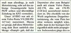

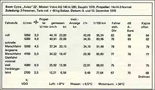

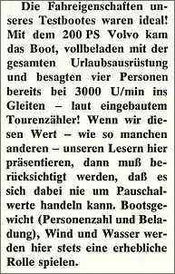

Auszüge aus alten Fahrberichten:
Name:	Cytra Aviso 22 010.jpg

MfG
Oliver
