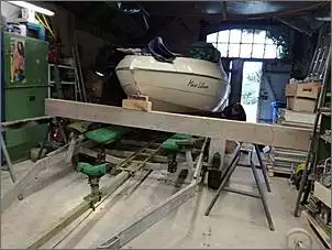

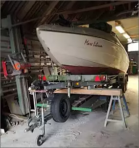

Oder so:
Trailer vorne absenken, Boot kommt hinten hoch, dann hinten zwei
Böcke drunter.
Vorne unterm Kiel anheben, zwei Böcke und ein Kantholz unter die
Bugöse (Ja, die ist stabil genug) schon kann der Trailer weg.

Mit der Kantholzvariante kann man auch Platz schaffen um den Platz
unterm Boot/Trailer sinnvoll zu nutzen.
Hits:	1088
Größe:	106,9 KB
