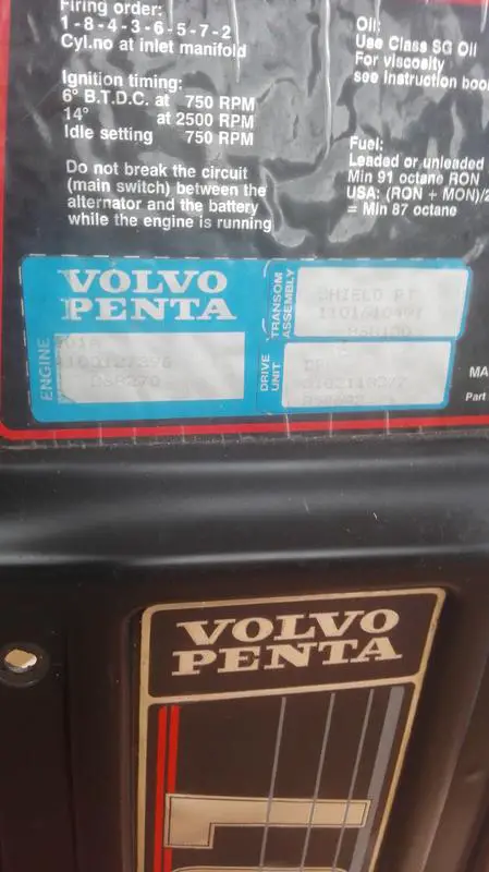

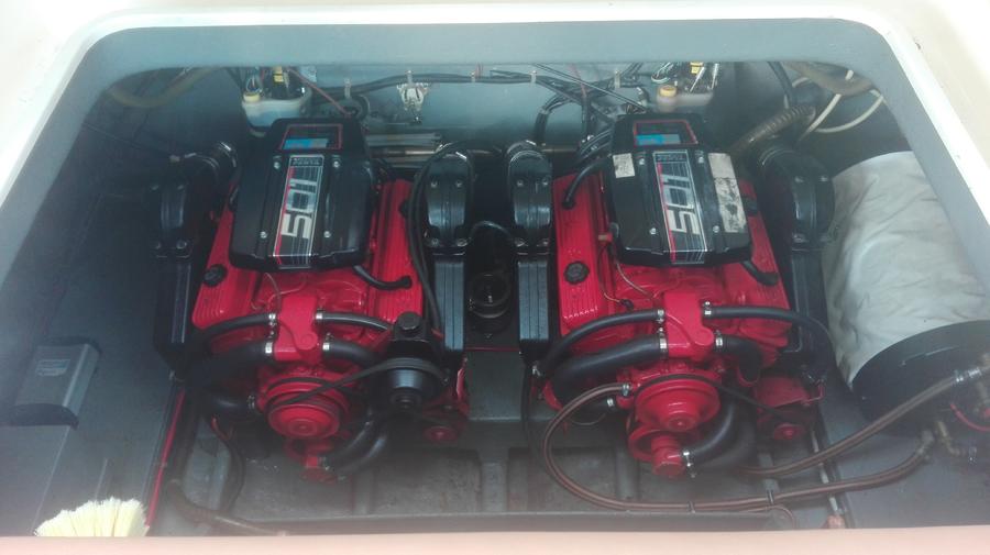

so, ich nochmal... also die beiden sind definitiv 501A, nur mit 205 PS...
ich find immer noch nix, ausser die Modelle mit 229 PS, hab mal n Foto gemacht....und so sehen die beiden nach 25 Jahren aus...
Ich denke mal dass das der gleiche Basismotor ist und so wird die max Drehzahl auch bei 4600 liegen ...
