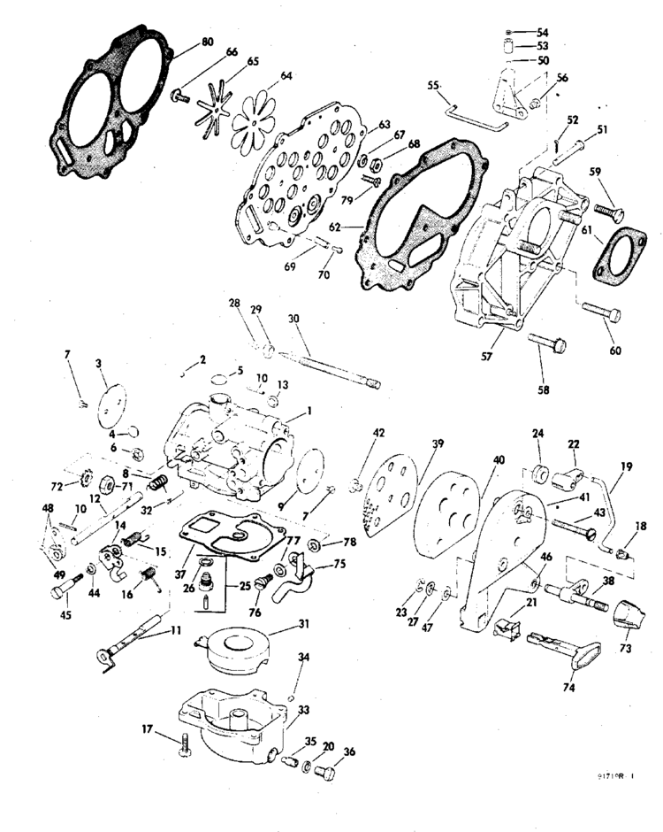

Schau mal hier
das Ding mit dem weissen Deckel welches in Flussrichtung des Vergaser steht ist die Gemischregulierschraube...
wird voreingestellt, (Nr.30 mit dem Hebelmechanismus) dann feineingestellt.

bei genauerem hinsehen steckt das Ding ja auch auf der Welle der Chokeklappe.
Die Gemischnadel/Schraube ist doch Nummer30 im Bild
