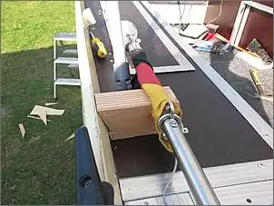

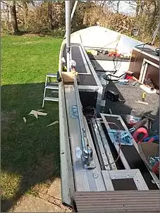

bei mir hatten Sie bemängelt, dass man mein Positionslicht nicht sehen kann, weil es von mir in der Sitzposition verdeckt ist. Ich habe ein weißes 360°C Positionslicht. Daraushin habe ich mir ein VA Rohr besorgt und es in den Halter eingeschliffen und verklebt. (Epoxi)
nun Habe ich das Pos. Licht 1m erhöhrt und zum Transport oder unter der Persenning wird es umgeklappt. Für den Transport habe ich ein kleines einfaches Auflager aus Holzplatten gesägt.
Hits:	126
Größe:	88,8 KB
ID:	745018 Klicken Sie auf die Grafik für eine größere Ansicht
Hits:	134
Größe:	100,1 KB
Da kannst Du auch kleine Löcher und Gewinde einbohren / -schneiden.
Die VA-Laschen vom Baumarkt ranschrauben und Du hast zugleich Deinen Fahnenhalter. Ober die Landesflagge, unten Notflagge bei Bedarf oder Weiß bzw gelb für fischen.

Zitat von frabo Beitrag anzeigen
Die VA-Laschen vom Baumarkt ranschrauben und Du hast zugleich Deinen Fahnenhalter...
Hallo Frank,
vielen Dank,
eine sehr schöne Ergänzung, das habe ich noch gar nicht bedacht
