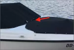

an meinem Bowrider kommt es immer öfter bei Regen zum Wassereinbruch. Die Schwachstelle ist die, dass die Persenning von der Bow UNTEN am Fenster des Durchganges nach vorn mit drei Druckknöpfen fest gemacht ist. Von oben über die Scheibe kommt die große Persenning. Da mein Teppich in der Bow immer genau unter der Scheibe des Durchganges nass ist, liegt die Vermutung nahe, dass es eben genau an den drei Druckknöpfen unter der Scheibe rein regnet bzw. da Wasser ins Boot gelangt.
Auf dem Trailer liegt das Bott mehr in Waage, da habe ich das Problem seltener, im Wasser aber nach jedem Regenschauer. Die Persenning ist allgemein noch super, wird auch regelmäßig ordentlich imprägniert und tut damit ihren Dienst. Ich würde aber irgendwie die Schwachstelle "überdecken" und dazu entweder zusätzlich "Stoff" verwenden bzw. eine der beiden Persenning ändern, mir ist aber nicht ganz klar wie.
Hat von euch einer eine Idee bzw. ähnliche Probleme mit seinem Bowrider an dieser Stelle? Bin für jede Idee als Input dankbar!

Auf dem Bild sieht es so aus, als ob sich die beiden Persenning-Teile leicht überlappen und die Bow-Abdeckung dabei ÜBER der anderen liegt.
Wenn dem so ist scheint ja klar, dass das Wasser drunter läuft.
Kann man nicht einfach die obere Persenning über die Bow-Persenning legen?

Die obere Persenning liegt über der Bow. Die Scheiben-Persenning wird quasi auf die Persenning der Bow entwässert".

Das "Problem" ist bei mir auch(Bayliner 175GT). Das Wasser gelangt von der vorderen Persenning rechts und links direkt unter der Scheibe nach innen. Da ist zwar ab Werk so eine Dichtungslippe angebracht, aber das funktioniert nicht zuverlässig. Da aber nur wenig Wasser eindringt, hat mich das jetzt nicht wirklich gestört. Anders ist es beim Trailern. Da muss man bei heftigem Dauerregen schon den Lenzstopfen draussen haben. Wie bei unseren letzten Fahrt Kroatien 05.08.2016 von Heilbronn bis weit nach SLO Dauerregen ohne Ende. Wenn das dicht sein soll, hilft nur eine Ganzpersenning aus PVC oder ähnlicher Plane.(Wie beim LKW)

Ich vermute mal, dass der Wassereintritt an den beiden Ausschnitten für das Klappfenster entsteht. Dort sammelt sich Regenwasser auf der Fenster-/Bootoberfläche und kann unter die vordere Persenning laufen. Das kannst du ganz einfach mit einer Gießkanne testen.
Abhilfe ist einfach, zwei Streifen über den Ausschnitten annähen und mit Klett an den Seiten fixieren.

Das Problem scheint also tatsächlich oft zu bestehen. Neue Persenning will ich aber nicht. Das mit den Zwei Ausschnitten für das Klappfenster könnte hin kommen, dass es dort genau rein läuft (ich müßte mich dazu wirklich mal bei Regen ins Boot legen).
Das mit dem Klett muß ich direkt mal prüfen. Wo läßt man sowas Nähen? Beim Sattler des Vertrauens?

Ich habe das jetzt etwas unorthodox gelöst. Funktioniert aber so. Einfach einen passenden Holzstab (Rundstab) aus dem Baumarkt besorgt ordentlich auf Länge geschnitten damit wird jetzt bei geschlossenem Fenster die Persenung ordentlich unten ans Fenster gedrückt das Wasser läuft nicht mehr herein.
