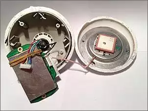

meine Garmin GPS 17-N wurde leider immer mehr unstabil. Hatte gehofft, dass man sie öffenen kann um an die Kabelanschlüsse im Antennenkopf zu kommen.
Aber das Ding ist wohl geklebt. Da ich es eh wegwerfen werde, habe ich es mit roher Gewalt geöffnet, um zumindest mal die Innereien zu sehen:
Hits:	243
Größe:	99,5 KB
Garmin GPS 17-N

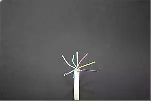

Also hab ich das Kabel kurz nach der Antenne gekappt. Es sind 9 Adern.

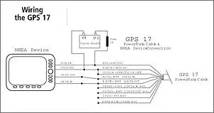

Kabel GPS 17-N

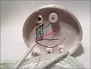

Ich habe mittlerweile folgende Antenne als Ersatz besorgt:
Hits:	177
Größe:	74,9 KB
Foto Evermore Marine 12 Kanal GPS Empfänger SA-320 RS-232
http://spartechnik.de/index.php?page...5&d=d_1275.php
Die Pinbelegung der neuen Antenne ist folgendermassen:
Belegung der SA-320 offenes Kabel
Rot/ Red VCC Power Supply VDC 9-34V(+)
Schwarz/ Black Ground Power (-)
Grün/ Green RS-232 Transmit/ Senden Tx, Output Signal
Weiß/ White RS-232 Receive Rx/ Empfang, Input Signal
(Schwarze Schirmung – Ground- keine Funktion/ no Funktion)
Nun steh ich ziemlich auf dem Schlauch was die Zusammenführung der Adern angeht, zumal "GRÜN" bei der alten Antenne "IN" ist und bei der Neuen "OUT".
Die alte Antenne hat auch mehr Adern und ich kann leider nicht sehen ob die im Kabelsammler einfach nur "stillgelegt" sind.
Kann jemand anhand dieser Infos sehen, welche Adern zusammengehören?

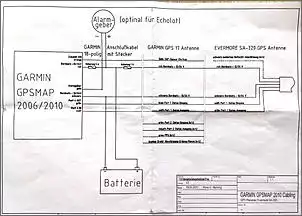

Hier kommt eine abfotografierte Zeichnung des Ing.-Büros Hans D. Mehring, Ahlen, mit der der Anschluss auf Anhieb geklappt hat.
Nach 20 Sekunden waren 10 Sateliten gefunden!!! Wau
Vielleicht hilft es ja auch einigen hier im Forum weiter.
Zeichnung erstellt von "Hans D. Mehring, Ing. Büro u. Modellbau"
Jürgen

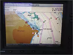

Ich bewege mich hauptsächlich mit ca 5 Knoten in einem Umkreis von etwa 6 Kilometern um den Hafen in Helsingør. Wichtig ist mir
  • die Orientierung bei plötzlich einsetzendem Nebel
  • beim Fischen nicht in die Fahrrinde zu driften
  • zu markieren, wo ich was gefangen habe
Ist ja wirklich gefährlich bei den Pötten, die hier durchkommen. Mal ganz davon abgesehen, dass es 750 Euro kostet, wenn man erwischt wird.
Also ich finde das geht auch mit so einem alten Gerät noch einigermassen. Hier mal ein Foto bei nicht aufgeteiltem Bildschirm:
Mit der "Marine Traffic" - App kann ich dann in realtime noch die Schiffe sehen, die sich in meiner Nähe befinden.
