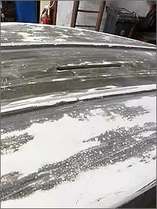

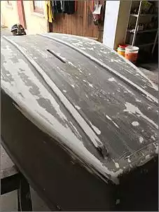

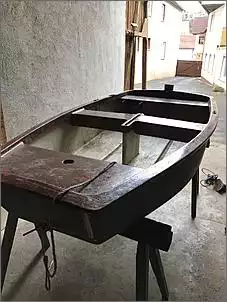

Hallo Zusammen,
ich hab am Wochenende mal vorsichtig die Lage ausgecheckt und mal angefangen den Kutter abzuschleifen.
Ich muss zugeben, dass das ganze Restaurieren etwas unterschätzt habe.
Die Farbe geht teilweise sehr schlecht und teilweise gut ab. Ich kann nicht ganz einschätzen wie weit ich abschleifen kann.
Für meinen Amateur blick ist die weiße Farbe, Vorstreichfarbe und das leicht gelbliche darunter schon das GFK. Ich bekomme das grün aber nicht ganz ob. Ist das schlimm?
Ich habe jetzt doch epoxy bestellt um ein paar Macken auszugleichen.
Hier mal das kleine Boot. Nicht lachen! Es ist wirklich nicht groß!
Hits:	180
Größe:	76,9 KB
ID:	741861Klicken Sie auf die Grafik für eine größere Ansicht
Hits:	190
Größe:	52,7 KB
ID:	741862Klicken Sie auf die Grafik für eine größere Ansicht
Hits:	139
Größe:	70,1 KB

Ahhhhh..... jetzt gehts!
Danke Mio!
Das Boot wird innen weiß und mit Holzboden verleidet. Außen dann in Grün

Warum sollten wir denn lachen?
Ein schöner kleiner Optimist. Nicht gerade geeignet, um den ganze Angelclub mitzunehmen oder darauf Tango zu tanzen, aber zum ruhigen Angeln doch schon mal ein Anfang.
Und dich kann er auch mal mitnehmen .
Ich bleib' dabei, dein Freund wird sich freuen.

@ Mio: Ein Opti ist es nicht, der hat keine Stringer und keine Sitzbank über'm Schwertkasten, aber ein hübsches kleines Freizeitboot in Opti-Größe. Schätze mal 2,30 lang?
Klingt gut, Annie, was du vorhast. Holzboden finde ich toll, sieht gut aus und schützt vor nassen Füßen. Gutes Gelingen und ich stimme Mio zu, dein Freund wird sich freuen Halt uns bitte auf dem Laufenden! Und wehe, er nimmt dich nicht mit Morgens kann er angeln, Mittags gibt's lecker Fisch und abends Sonnenuntergang zu zweit und Fläschchen Rotwein
Ach ja, und bevor ich's vergesse: Alles Gute zum Frauentag!

So schaut es jetzt aus.
Vom Grün kann ich irgendwie gar nichts weg schleifen.
Nach diesem Rot kommt glaube ich das Grundmaterial

Wir sind schon ein ganzen Stück weiter gekommen.
Langsam nimmt die Nusschale Form an
Hits:	137
Größe:	84,6 KB
ID:	747862   Klicken Sie auf die Grafik für eine größere Ansicht
Hits:	132
Größe:	72,1 KB
