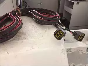

Dieses lange Kabel muss ja sicher vom Verteiler zum Motor verlegt werden. Aber ich finde am Motor kein passendes Gegenstück.
Alt 26.11.2016, 17:14
Benutzerbild von T-Technik
Registriert seit: 07.01.2009
Beiträge: 3.956
9.239 Danke in 2.598 Beiträgen
Hallo ohne Namen zum Ansprechen ( Chilli68 ) .
Dein langes Kabel führst Du bis in das Motorgehäuse hinein ( schwarzes Steckergehäuse ) .
Dann benötigst Du noch das kurze Adapterkabel incl. Zwischenstück ( mit den weißen Steckern ) , siehe Foto .
Bei uns ist es der F-60 , wird aber zum F-70 bestimmt nicht anders sein .
Ist aber auch im Yamaha Zubehörkatalog Seite 60-61 = PDF-Seite 32 abgebildet ( Kabelweg to Engine ) .
Grüße : TOMMI

Vielen Dank nochmals. Am Wochenende alles angeschlossen. Hat bestens gekappt.
Es ist immer wieder eine Freude hier im Forum unterwegs zu sein. :razz
