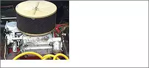

Hier das Bild vom neuen Vergaser mit den Anschlüssen.

Alt 10.11.2016, 14:29
Marco_Pdm Marco_Pdm ist offline
Registriert seit: 15.12.2009
Beiträge: 256
Boot: Bayliner Challenger, Lotos II
543 Danke in 189 Beiträgen
Holley würde ich sagen
Gesendet von meinem SM-G925F mit Tapatalk
Alt 10.11.2016, 14:34
Beiträge: 256
Der vordere ist für die Unterdruckverstellung der Zündung.
Alt 10.11.2016, 20:15
Benutzerbild von FunkelfeuerHB
FunkelfeuerHB FunkelfeuerHB ist offline
Registriert seit: 26.08.2011
Ort: Achim bei Bremen
Beiträge: 1.846
Boot: Sea Ray 240 Sundancer
1.655 Danke in 858 Beiträgen
Wenn du den vergleichs siehst du die offensichtlichen unterschiede.
Andere Schwimmerkammern, fehlende u-rohre oben und die Unterdruckanschlüsse.
Der Mengenteiler bzw Düsenplatte ist vermutlich ganz anders. Da müsste auch eine Kickdown-mimik dran sein, sofern aus einem Automatik.
Kurz und gut: fürs Auto halt.
4160 gibts viele.
Stephan
Gesendet von meinem SM-G901F mit Tapatalk

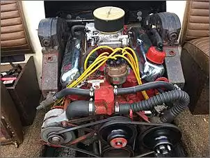

Standard Hier das Bild meines Vergasers
Hits:	115
Größe:	34,3 KB
Hits:	131
Größe:	116,5 KB

Ich würde mir auf jeden Fall mal die Krümmer bzw. Knie ansehen...
