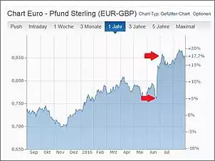

grundsätzlich gebe ich Dir absolut recht, derartige "Schnäppchen" mit Vorsicht zu betrachten, zumal es ja im konkreten Fall das ein oder andere Thema zu geben scheint.
Gleichwohl sind derzeit z. T. in der Tat recht günstige Kaufpreise in England aufgerufen, was m.E. mit dem Brexit-Votum zu tun hat:
Einerseits der Absturz des Pfundes (siehe Bild), welches auf einmal gute EUR-Wechselkurspreise für uns bedeutet, zum anderen kann man eine gewisse Stimmung der Verunsicherung auf der Insel, auch bei den wohlhabenden Briten, feststellen.
Hits:	168
Größe:	60,3 KB
Dies kann durchaus einen nicht unerheblichen Preisvorteil zu kontinentalen (=EUR) Preisen ergeben, ohne dass gleich etwas "faul" sein muss.
Allerdings hinschauen muss man natürlich immer, das tut der TE ja hier auch gründlich. Zudem sollte man ggf. die Transportkosten von GB realistisch einplanen, wenn man nicht selbt im Herbst durch den Kanal will...
LG Duke
