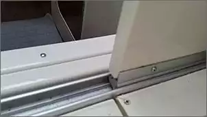

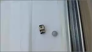

Hallo Forum.
Kennt einer dieses Schiebeelement? Die Tür ist von einer SEA RAY ist aber auch an anderen Bootherstellen verbaut. Benötige Ersatzteile bzw wie das System aufgebaut ist und gehört diese Kugel dazu...

Hallo Panna...
Habe leider die links nicht parat, du kannst jedoch bei Searay Europe oder die amerikanische Website Händler und Ersatzteile sowie deren Zulieferer ausfindig machen.
Zusammen mit Typ und Baujahr lässt sich fast alles nachbestellen.
Wenn es so nicht gehen sollte, frag ich meinen Chief, wie er das hinbekommen hat und geb dir die Adresse.
Wenn immer es möglich wäre, würde ich allerdings eher etwas konventionelleres ohne Plastik einbauen, oder einbauen lassen.
Lg, Alex

Hallo Panna,
die Kugel gehört dazu, das andere Teil sieht wie das Endstück der Führungsschiene aus. Hatte letztes Jahr bei meiner Sea Ray 260 das gleiche Problem. Zum Tür ausbauen musste der ganze Fahrstand gelöst werden. Viel Spaß.
Gruß Uwe

Micha, eigentlich Perfekt die Teile. Genau was ich gesucht habe. Nur welche sind die Richtigen [emoji85]
Ich denke dieses System ist verbaut: "Roller Ball Sliding Door System"
Gruß Uwe

hallo Panna
schau die sehen so aus wie deines
http://www.boatoutfitters.com/roller...ng-door-system
LG. Hans

Ja richtig. So sehen die ,wie die jetzigen aus. Dachte nur,dass es vom System was neueres gibt. Schön öffnen ließ sich die Tür noch nie. Zudem haben sich die Schrauben regelmäßig gelöst. Denke weil alles etwas schwergängig geht.
Unten sitzt die Tür nur auf zwei Kugeln. Vielleicht einfach mehrere Kugel verbauen und zusätzlich noch diese Gleitelemente verwenden. Aber schöner wäre es,wenn man was mit Rollen bekommt

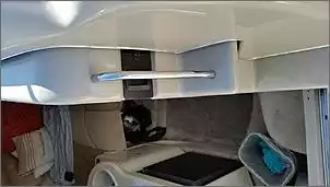

Habe aber beschlossen es in einer geänderten Form neu zu fertigen. Unten an der Tür sind 3 Gleitelemente: Links-Mitte-Rechts dazwischen läuft je eine Kugel .Je nach Position der Kugel kann die Tür kippen. Jetzt werden nochmal 2 Gleitelemente und 2 Kugeln zusätzlich verbaut. Zudem werden die Gleitelemente mit einer Mutter versehen. Da die originalen Blechschrauben sich lösen bzw rausreißen....
Da oben nur Blöcke sind werden die komplette geändert. Sie werden Formschlüssiger und auch da kommen Kugeln hin. Die Kugeln werden dann in Halbschallen in den Blöcke sitzen.
Hier nochmal ein Foto von einer Monterey die Leiste sitzt genau anderes herum wie bei der Sea Ray .Man kann schön sehen wie die Tür befestigt ist.Klicken Sie auf die Grafik für eine größere Ansicht
