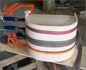

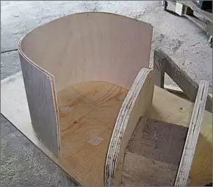

Alt 10.12.2012, 10:12
Find leider nichts im Netz.
Also ich besorge mir dünnes Holz .Lege es an der Stelle wo ich die Runddung haben will, um ein Kern.Steiche es mit Kleber ein und lege eine zweite Platte drüber. Diese wiederhole ich paar mal
Bau dir eine Form die um die geplante Materialstärke kleiner ist.
Dann spannst du mit Zwingen und Spanngurten zwei Lagen Sperrholz mit Leim dazwischen über die Form.
Hits:	404
Größe:	94,6 KB
Hits:	445
Größe:	98,2 KB
Feierabend, Bier trinken.
Stunden später kannst du den Rohling entformen und auf Maß sägen.
Fertig.
Anhang 410129
Je mehr Schichten man verleimt desto formstabiler das Teil, wir verleimen mind.3 Schichten, zum Weißleim dazu geben wir immer noch ein paar Spuren PU-Kleber (Kleiberit Supracon) dann geht die Luzie ab und man muss die "schnellen Schuhe" anziehen weil der Leim dann sehr schnell zieht, aber das Ergebniss ist ein sehr formstabiles Teil ....ist mein täglich Brot
Gruß Martin
