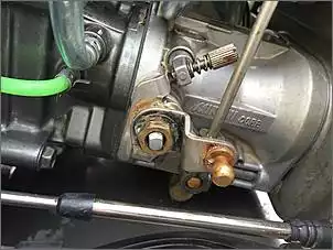

Wenn Du die hier auf dem Bild meinst, die ist schon ganz frei.
Oder meinst Du die Pilot Skrew, also die es 4x gibt und ich bisher auf 1,25 stehen habe dann alle au 1,5 drehen?

Hallo Lutz !
Die Leerlaufluftschrauben sind nicht zur Leerlaufdrehzahleinstellung da . Damit wird das Gemisch Benzin / Luft im Leerauf-und Übergangsbereich eingestellt !
Ich vermute bei Dir ist der Gaszug zu straff also hat kein Spiel und die Drosselklappen schließen nicht vollständig ! Die Länge kannst Du doch an den M5-Muttern verändern . Mach ihn so lang das Du dann an der im Bild angezeigten Einstellschraube den Leerlauf regulieren kannst .Laut Handbuch soll der Zug ca.3mm Spiel haben !
lg Frank
