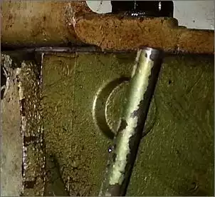

Ich war heute abend am Boot ein bisschen schrauben.
Eigentlich wollte ich einen Ölwechsel an der Einspritzpumpe durch führen, wie von enrico empfohlen.
Da waren die Erläuterungen und Bilder von Libertad aus einem anderen Tread sehr hilfreich.
Allerdings habe ich festgestellt, das meine Pumpe keine Ablaßschraube hat, sondern an der Stelle eine Art Blindstopfen (siehe Bild 1).
Ich habe mir dann mal die Leitungen angesehen und festgestellt, das 2 Leitungen von der Pumpe zum Ansaugtrakt führen. Leitung 1 führt von der Rückseite der Pumpe zum Ansaugtrakt oberhalb der Drosselklappe und Leitung 2 von der Oberseite der Pumpe zum Ansaugtrakt unterhalb der Drosselklappe (siehe Bild 2).
Daraufhin habe ich mir den Ansaugtrakt mal näher betrachtet:
Über die Gaszüge wird nur die Drosselklappe betätigt, eine Verbindung zur Pumpe gibt es nicht.
Ich habe keinen Luftfilter sondern nur eine Ansaughutze (war mir schon vorher bekannt).
Ich hab dann die Hutze demontiert und darunter starke Verschmutzungen durch eine schmierige Ölkohle festgestellt.
Ich hab dann die Luftleitungen demontiert und alles gereinigt. Dabei habe ich festgestellt, das speziell die untere Leitung am Anschluß zum Ansaugtrakt, fast vollständig dicht war. Ich konnte einen "dicken" Klumpen rausblasen.
Leider konnte ich heute abend nicht mehr das Ergebnis meiner Schrauberaktion prüfen, da es schon zu spät war und meine Stegnachbarn mich vom Gelände gejagt hätten wenn ich nach 22:00 Uhr noch den Motor angeschmissen hätte.
Ich werde das morgen abend nachholen und hoffe das es das war. Wäre zumindest logisch, weil eine verstopfte Leitung natürlich schlecht Regelimpulse an die Pumpe übermitteln kann.
