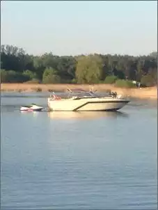

Wir haben am Wochenende eine, wie ich finde, super Konstruktion auf dem Beetzsee gesehen und auch kurz mit dem Eigner gesprochen.
Der hatte an seiner Glastron Laraya eine AHK auf der Badeplattform und dann den Jet mit einem kurzen Tau einfach daran fest gemacht.
Geht im Vorwärtsgang sicher super, allerdings muss es ja auch rückwärts gehen.
Ich denke auch, dass ein Jet nicht so super stabil gebaut ist und eher auf Gewicht als auf stabil hergestellt wird.
Aber hier gibt's ja bestimmt noch mehr Kollegen, die den Jet ziehen und da was zu sagen können.
Foto ist jetzt nicht so doll, aber vielleicht erkennt man das....Klicken Sie auf die Grafik für eine größere Ansicht
